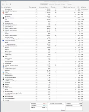

sur le moniteur d'activité j'ai trouvé ça !! Je n'arrive pas à le supprimer :-(
Ce morceau de copie écran ne sert rien, mais à rien du tout. Il faut lancer le Moniteur d'activité, dans la barre de menu en haut, un clic sur Présentation et tu sélectionnes Toutes les opérations. Dans cet écran...

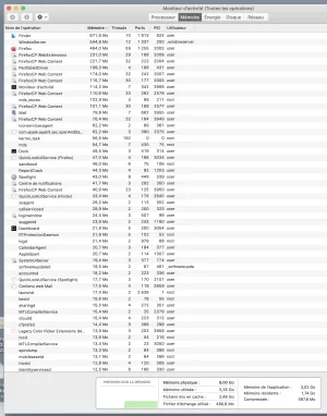

...il faut que cette icône soit dans ce sens pour avoir un ordre de tri croissant et tu fais une copie écran des fenêtres Processeur et Mémoire, ne fais pas défiler vers le bas, il n'y a que le haut qui est important.

- Tu trouveras joint les 2 rapports du moniteur d'activité.

Il n'y a aucune anomalie dans les 2 copies écran, sauf sur un point...

En fait tu as 2 logiciels...
Informations du diagnostic : ⓘ
2019-12-03 10:24:38 Adobe Photoshop CS5.app Écrasement [Ouvrir]
2019-12-01 11:21:15 PenTabletDriver.app Écrasement [Ouvrir]
...qui posent un problème. Fais-en la réinstallation.

Dans Préférences Système/Mise à jour de logiciels/Avancé... tu ne coches que ce que tu veux télécharger et installer. Par contre Firefox consomme beaucoup trop de mémoire, trop de plugs-in ?
