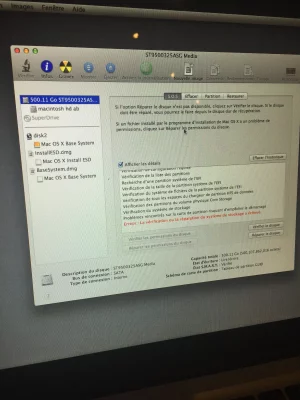

Je regarde dans l'utilitaire de disque s'il n'y a pas une réparation à faire dans la section "SOS", pour mon disque "macintosh hd" tout vas bien puis je tente de faire cette vérification+réparation sur le "500.11 go ST9500325AS..." et il me dis "la vérification ou la réparation du système de stockage à échouer" je vais vous joindre la photo de l'écran..
Donc voilaaa maintenant c'est hors compétence pour moi et j'ai beau me creuser le cerveau je ne sais pas.. bien entendu j'ai cherché sur différents forum, en vain même après avoir bien remit la date à jour dans le terminal.
