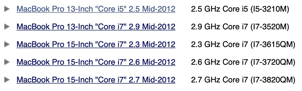

Macbook Pro Mi-2012 ça peut être tous ceux là :
Mais par chance ils sont tous compatibles Windows 10 avec Bootcamp 6

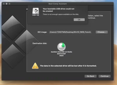

Donc après avoir réessayé cette installation BootCamp, je me trouve maintenant avec un nouveau problème :
A la première étape de sélection de la clé usb bootable, peut importe la taille de clé que j'insère (là une 32GB) il me dit que la clé USB bootable est impossible à créer car l'espace est insuffisant sur le disque...
Je me demande qu'elle est cette nouvelle complication, mais en gros oui, impossible d'aller plus loin.
Je serais curieux de voir une copie écran de la fenêtre d'installation d'Assistant Boot Camp. Sinon, si ce dernier propose de créer une clé USB d'installation de Windows, il faut impérativement quelle soit formatée en FAT32 (MS-DOS) en table de partition MBR... https://support.apple.com/fr-gn/HT204923 ...et pas en Table de partition GUID.

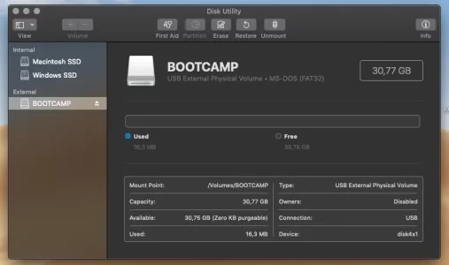

Donc voilà, j'ai bien reformaté ma clé en FAT32, je vous joint une copie d'écran.

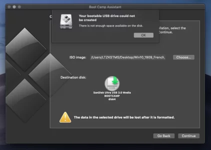

Et j'ai à nouveau la même galère au niveau de BootCamp, impossibilité de créer la clé, je vous joint une copie d'écran également.

J'espère que vous arrivez à voir les images que je vous ai intégré

D’accord, alors je ne suis pas sûr de ce que tu aimerais voir, j’ai bien mis un screenshot de l’assistant d’installation bootcamp, quand j’ai le message d’erreur, est ce que tu le vois ?
Et sinon à quelle étape de l’assistant voudrait tu voir une capture écran ?
Surement pas de Utilitaire de disque, c'est une copie écran d'Assistant Boot Camp lors de son lancement. Qu'est-il proposé dans la fenêtre, téléchargement des pilotes/drivers, création d'une clé USB, utilisation d'un fichier .iso ?

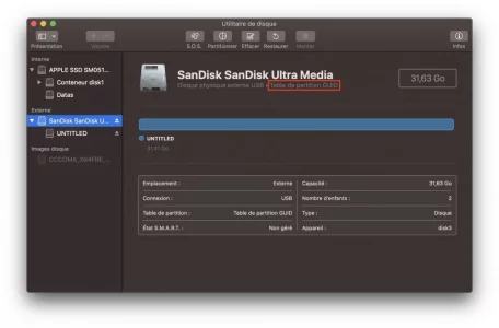

Ta clé USB est bien formaté en FAT et Table de partition GUID...
...il faut bien sélectionner la racine ?

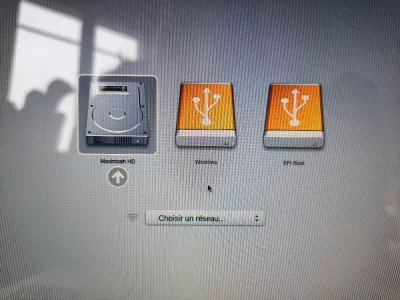

Seulement, quand il redémarre, en appuyant sur le bouton alt, j'ai 3 choix possibles : 1-Macintosh HD, 2-Windows, 3-EFI boot (voir photo). J'ai testé avec le choix 2. Message d'erreur "no bootable device" sur écran noir. Et le choix 3 : "windows ne peut être installé sur ce disque. Il possède une partition MBR. Sur les systèmes EFI, Windows peut uniquement être installé sur des disques GPT".
C'est là où mes compétences s'arrêtent... Je ne sais comment faire pour résoudre ce problème.

Bonjour, tu es sûr que Bootcamp est installé ? Parce que là je ne vois qu'un seul volume interne, Macintosh HD. Les deux autres sont des volumes externes, or si tu avais installé Bootcamp celui-ci aurait une icône de disque dur, pas de disque externe USB.
J'ai l'impression que le volume Windows c'est ta clé d'installation de Windows, mais Windows n'est pas encore installé.
Peux-tu faire un diskutil list dans Terminal de macOS pour voir de quoi il retourne ?

C'est bien, sauf que tu as tout faux ! En utilisant Assistant Boot Camp il ne mentionne jamais au démarrage qu'il faut appuyer sur la touche alt/option jamais ! Dans la fenêtre d'Assistant Boot Camp, dans ton cas de figure, il a besoin d'une clé USB pour copier le contenu du fichier .iso qu'il demande de sélectionner, ensuite il télécharge et copie les pilotes/drivers dans la clé USB avant de lancer l'installation de Windows.
Il y aura un redémarrage et lorsqu'on voit le message "Appuyez sur n'importe quelle touche pour démarrer du CD-ROM..." c'est là qu'il faut faire un appui sur n'importe quelle touche pour que la fenêtre d'installation de Windows s'affiche.
Pour moi tu peux tout recommencer en relançant Assistant Boot Camp, puis en sélectionnant Restaurer qui supprimera la partition temporaire de Windows qui a été créée. Ensuite tu relances Assistant Boot Camp en suivant à la lettre les instructions.

Pour répondre à Locke, il me semble que j'ai dû appuyer sur la touche "alt option", justement parce qu'en redémarrant (tout seul, à la suite du lancement de Boot Camp, sans intervention de ma part) il m'affichait l'écran noir "no bootable Device". Ducoup, j'ai redémarré manuellement et appuyé sur "alt option".
Mais comme tu m'as mis le doute... Je vais tout recommencer en suivant tes instructions à la lettre et je reviens vers vous ensuite... :sweat_smile:
Réponse typique du fait de ne pas avoir fait un appui sur une touche lors de l'affichage "Appuyez sur n'importe quelle touche pour démarrer du CD-ROM..." . Une installation directe depuis une clé USB d'installation de Windows est impossible. Comme ton MBP est de 2012, sauf erreur ou oubli de ma part, j'ai un doute sur l'utilisation d'une version de Windows 11, aucun problème avec Windows 10.
