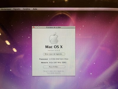

Voici les photos des éléments de mon MacBook que j’ai depuis sa sortie !

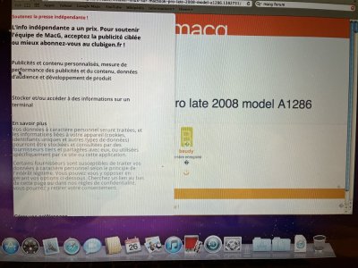

Je n’arrive pas à le faire depuis mon mac car les pages ne s’affiche pas correctement, je n’arrive pas à supprimer la partie gauche de l’écran ni même a mettre en plein écran. Je m’excuse encore de la qualité des photos ou de la clarté de mes propos.
