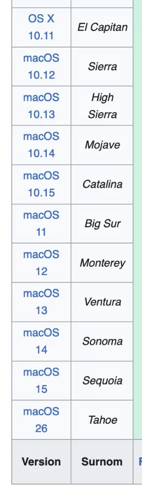

Euh... Catalina (macOS 10.15.x) n'est pas "supérieur" à Monterey (macOS 12.x), bien au contraire. Tu as dû confusionner. ;)
Réactions: Raphael10 et sinbad21
On peut cependant comprendre la méprise, bien qu'Apple se soit probablement dit que ce serait tellement clair d'appeler Monterey (sorti en 2021) macOS 12.X.X et d'appeler Catalina (sorti en 2019) macOS 10.15 - le 15 permettant non pas de faire un lien évident avec l'année de sortie, mais de voir clairement (!) que c'était la 16e version majeure du système (car 0 identifiait la première version).
Jamais ils n'ont pensé que les gens focaliseraient sur le 12 et le 15 en comparant macOS 12.X.X et macOS 10.15.
Probablement que les noms MacOS 2019.x.x, MacOS 2020.x.x, MacOS 2021.x.x, MacOS 2022.x.x, cachent des difficultés que je ne vois pas.
