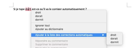

Ce n'est pourtant pas bien compliqué d'ajouter des corrections automatiques (quand on en a besoin), comme ici, par exemple :
Comme ça, la prochaine fois que je tape maladroitement dorit il le remplacera automatiquement par... ce que j'ai choisi (personnellement, ça m'agace que le correcteur de macOS me remplace paramétré par paramètre) !
Et puis, il faut voir le bon côté (surtout pour un étudiant) : ça aide aussi à apprendre à faire moins de fautes ;)

Oui, mais ce que tu montres est une correction manuelle, il faut le faire pour chaque mot…
Moi je voudrais quelque chose un peu comme quand je tape sur mon iPhone… et comme j’ai Antidote, si y a une erreur, ça va corriger.
Concernant les fautes, je n’en fais presque jamais, c’est juste que souvent je fais des erreurs de frappe…
