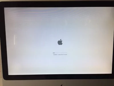

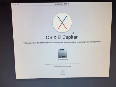

Bonjour, Merci pour la réponse. Oui il me propose bien OS X El Capitan 10.11 à la réinstallation.
Il télécharge bien les composants supplémentaires. Ensuite, le PC redémarre pour lancer l'installation. Au bout de 2 minutes, j'obtiens le message d'erreur en photos

Dans ton message > il n'y a aucune pièce jointe montrant un message d'erreur. Seulement un début d'installation (téléchargement des composants supplémentaires requis à l'installation) => un redémarrage avec une barre de progression tout à fait basique.
