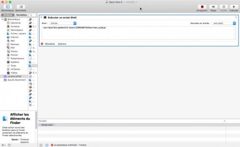

Oui ou tout simplement l'exécuter dans un shell (ici pour python 3.9)
EDIT: Au temps pour moi ça ne fonctionne pas
    25,6 KB · Affichages: 151
non cela ne fonctionne pas parce que le script fait appel à une fonction "input()" ;
du coup cela stoppe automator qui reçoit un EOF ??
