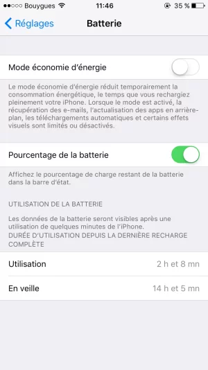

Re,
En gros regarder l'autonomie de mon iphone .
J'ai bien raison ?! Il y'a bien un probleme ?
