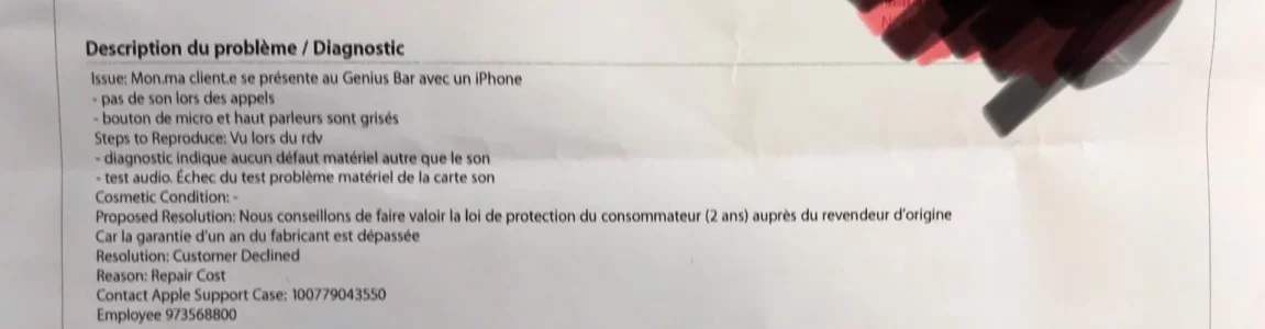

J ai passé beaucoup de temps hier ...
2h30 pour aller à l Apple store de bxl... ( voir rapport) pour eux sur place problème physique non réparable , je dois faire jouer la garantie européenne des consommateurs auprès du magasin de l achat ... galère c est chez orange ...
De plus l iPhone de départ avait déjà été envoyé chez Apple pour un problème et remplacé par un « nouveau » —> donc plus le même nom de série, donc orange ne veut pas prendre le problème en charge car plus le même num de série
Retour à la maison et 1h au tel avec Apple pour qu’il me fournisse un doc attestant du suivi de la garantie ... ils me promettent de me l envoyer par mail dans les 4 jours ... pffff
Pour info ma garantie de deux ans termine le 29 mars ...
bref beaucoup de temps perdu
