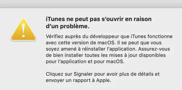

Je poste un peu tard..j'ai mis à jour mon os en janvier 19, et suis donc passée sur mojave et depuis je n'ai plus iTunes...et là il faut de manière urgente que je sauvegarde mon tél et le mette à jour si j'ouvre le rapport il est, entre autre, écrit ça:
Dyld Error Message:
Library not loaded: @executable_path/../Frameworks/libgnsdk_dsp.3.06.1.dylib
Referenced from: /Applications/iTunes.app/Contents/MacOS/iTunes
Reason: unsafe use of @executable_path in /Applications/iTunes.app/Contents/MacOS/iTunes with restricted binary.
Je ne suis pas une pro sur mac donc avant de faire quoi que ce soit je préférais demander votre avis.
merci d'avance,

Question IMPORTANTES :
– quelle version de macOS Mojave ? Nous sommes actuellement en 10.14.5. La version de iTunes est 12.9.5.5.
– quelle version de iOS ?
??? Il n'y a pas de rapport de cause à effet entre une mise à niveau vers macOS Mojave et l'absence d'iTunes.
Je vous conseille de redémarrer sur la partition de restauration et de réinstaller macOS Mojave.
Pour cela redémarrer et maintenir les touches cmd R.
https://support.apple.com/fr-fr/HT204904
Les données sont conservées mais il est toujours nécessaire d'avoir des sauvegardes à jour.

Bonjour merci pour votre réponse.
je suis en 10.14.2 pour mojave et 12.1.4 pour iOS. mais s il n'y a pas de cause à effet, comment cela est possible? car c'est immédiatement après la màj que iTunes ne pouvais pas être lancé.
pour redémarrer sur la partition de restauration, faut-il que je sois connectée à time machine ou bien la partition se trouve sur mon dd?
Qu'elle est la version d'iTunes ?
Est-ce idem dans une autre session ?
Cela veut dire que tu as MacOs 10.4.2 (pas à jour) et iTunes 12.9.5.5 (à jour).
Donc je te conseillerai de tout mettre au même niveau.
Soit, faire la mise à jour de MacOs 10.4.2 ⟶ 10.4.5.
Et de manière général je conseille de passer à une version supérieur uniquement si tu en as besoin (ou que tu fasses partie d'un environnement sensible), sinon pas la peine même si on te dit qu'il faut toujours mettre à jour pour raison de sécurité (il y aura toujours un problème de sécurité, c'est sans fin ces histoires, à toi d'être ton propre Cerbère). Si tout fonctionne bien pas la peine de risquer les mises à jour intermédiaires qui peuvent en arriver là où tu en es. Et faire une mise à jour en faisant une Clean Install, évidemment après avoir fait un clone de ta partition de travail.
Moi c'est ma façon de faire, à toi de voir.

Bonjour, j'ai l'impression quand réinstallant hier, l'OS s'est mis à jour car maintenant je suis en 10.4.5
quand je clique sur iTunes, j'ai la possibilité d'éditer un rapport, est ce que ca pourrait aider? est ce que je peux copier tout le rapport sur le forum ou bien qu'une partie?
Oui, un rapport entre deux balises Code ça pourrait aider.
[pour les balises Code, elles sont disponibles dans la barre d'outil de la fenêtre de réponse. Ci-dessus. Le petit + entre le film et la disquette.]
Mon avis est que tu as quelque chose d'installé sur ta machine qui perturbe iTunes. Ce que confirmerait le témoignage de PDD.

Dyld Error Message:

je n'ai pas tout posté, le rapport est hyper long mais je peux si ce n'est pas suffisant
Non. Je pense qu'on a ce qu'il faut.
Le problème semble lié au plugin Gracenote (aka libgnsdk_dsp.3.06.dylib) dans iTunes.
Après quelques recherches, il semble que cela se soit déjà manifesté, à des époques différentes, avec des versions différentes d'iTunes et de OS X, et que cela résulterais d'une corruption de la bibliothèque iTunes.
La solution préconisée alors est d'ouvrir iTunes en maintenant la touche option (alt), de créer une nouvelle bibliothèque iTunes puis d'y migrer les éléments de la précédentes.
