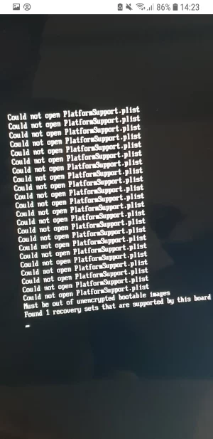

Jai recrée une clé bootable mais elle nest pas reconnu lors du démarrage avec alt (jai juste ma sauvegarde time machine sur un autre disque mais quand je clique dessus ca reviens au meme) je crois que jai merdé fort la, passer le OS X Base System en journalisé etait pas une bonne idée. Jai essayer cmd + s pour controler mon mac via le terminal mais je ne peux pas ecrire et ce message apparait (voir si dessous) et au bout de 1mn environ, le mac revient sur le paneau interdit
    161,5 KB · Affichages: 141
Comment as-tu créé la clef ? Depuis WIndows, comme indiqué dans le post initial ?
Tu ne peux pas essayer de la créer depuis un Mac ?
