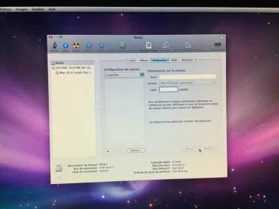

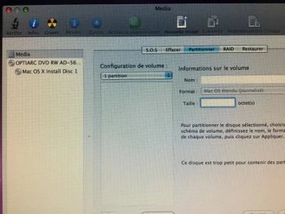

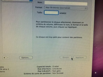

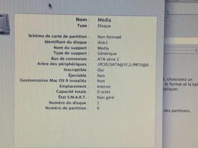

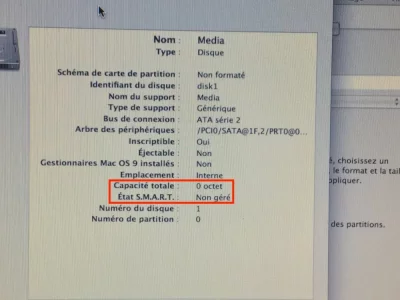

Je relance le sujet avec de mauvaises nouvelles : je ne peux pas partitionner mon disque Media, comme le montrent les photos suivantes :
C0F97A6F-DEA8-4D24-8F03-63CEAD9A60E3.webp 4D9F2BC8-19DE-4DF3-8592-B956EAA83911.webp
2292D4B4-5A06-4E00-B89B-8407527CC128.webp 818908EA-99C9-4466-A123-578DC13867C8.webp
Que dois-je en conclure ?
Qu'avec 0 octet et un état SMART non géré que ton disque dur est HS. Ce ne serait pas du tout étonnant vu que ton iMac date de 2008 avec un disque dur qui a 12 ans d'âge ! Si tu veux en avoir le coeur net, tu démontes le disque dur, tu l'installes dans un boîtier USB et tu le testes depuis un autre Mac, mais je doute fort qu'il sorte de sa léthargie.
