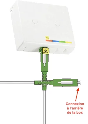

Il me semble qu'il y a la fibre pourtant.

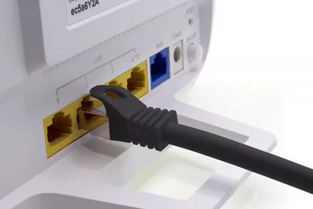

Par fibre, il faut comprendre que tu as une box reliée comme ceci...
...et non pas une connexion ADSL...
...lorsque tu auras ton câble, reviens dans ton message pour la suite.

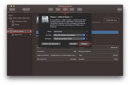

Je prends les devants, lorsque tu auras ton connecteur et téléchargé le fichier de macOS Big Sur en vérifiant qu'il fait bien une taille de 12,43 Go. Pour assurer tes arrières et avoir une roue de secours, il te faut une clé USB 3.0 de 16 Go que tu formateras en suivant cette séquence...
1) tu sélectionnes la racine de la clé USB et pas ce qui est en dessous
2) un clic sur Effacer affichera les options suivantes
3) tu donnes le nom de MyVolume
4) tu sélectionnes Mac OS étendu (journalisé)
5) tu sélectionnes impérativement Table de partition GUID
6) un clic sur Effacer, le formatage ne durera pas longtemps
Tu quittes Utilitaire de disque et tu lances le Terminal en suivant les indications officielles de chez Apple... https://support.apple.com/fr-fr/HT201372 ...dans ton cas de figure, fais un Copier/Coller de cette commande...
sudo /Applications/Install\ macOS\ Big\ Sur.app/Contents/Resources/createinstallmedia --volume /Volumes/MyVolume
...en validant avec la touche Entrée. Il te faudra taper ton mot de passe en aveugle, car il ne s'affichera pas. La création de la clé durera entre 10 et 15 minutes selon la qualité de la clé. S'il n'y a pas eu de couac, tu quittes le Terminal, il faut vérifier que la clé USB est bien fonctionnelle. Tu redémarres et tu maintiens la touche alt jusqu'à voir une icône de couleur grise qui est le disque dur interne et une de couleur orange qui est ta clé USB. Tu la sélectionnes et tu dois voir apparaître une fenêtre avec 4 outils comme celle-ci...

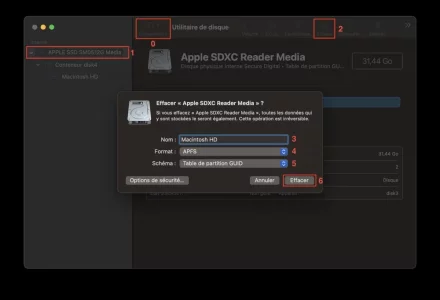

...si tu es bien parvenu dans cet écran, tu sélectionneras Utilitaire de disque et tu feras le formatage du disque dur interne en suivant quasiment la même séquence que pour la clé USB...
0) un clic sur Présentation et tu sélectionnes Afficher tous les appareils
1) tu sélectionnes la racine du disque dur, peu importe le nom, mais pas ce qui est en-dessous
3) tu donnes le nom de Macintosh HD
4) tu sélectionnes le format APFS
S'il n'y a pas de couac, tu quittes Utilitaire de disque, dans la fenêtre avec les 4 outils, un clic sur Installer macOS et tu suis les étapes habituelles d'installation. Tu auras une version de macOS Big Sur toute propre et une clé USB de secours.

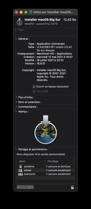

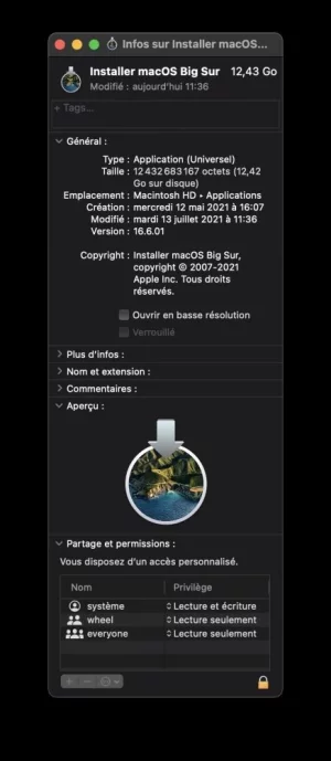

Je vais encore me répéter, quelle est la taille du fichier que tu as téléchargé ? Par défaut, comme je viens d'en faire le téléchargement tu devrais avoir ceci...

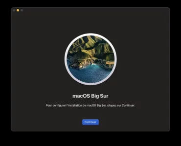

Tu confirmes bien que ton fichier est incomplet et que tu ne peux rien faire ! Il te faut supprimer le fichier qui se trouve dans le dossier Applications et recommencer. Par défaut et ce quelle que soit la version de macOS, lorsqu'un téléchargement est réussi, tu auras systématiquement l'ouverture d'une fenêtre d'installation comme celle-ci...

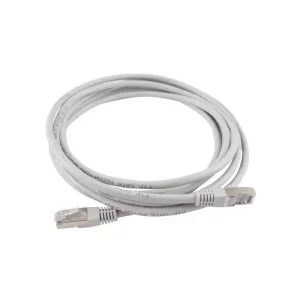

Bonjour, j'ai reçu le câble du coup : https://www.boulanger.com/ref/1001318?xtor=SEC-1296-GOO&xts=171153&origin=pla&kwd=&utm_medium=liens_sponsorises&utm_source=google_shopping&utm_campaign=smartphone-telephonie&utm_medium=liens_sponsorises&utm_source=google&utm_campaign=GS-Marque-Smartphone-Telephonie&utm_content=01-COMMUNICATION&utm_term=NA&?kard=1&gclid=EAIaIQobChMI67KvqYvt8QIVj7btCh1jxQ8oEAQYAyABEgJ2_fD_BwE&gclsrc=aw.ds&kClkId=210718185800508874&kVsId=210718185800505132&?kard=1 (celui-ci) mais j'ai remarqué que je n'avais pas la fibre sur ma box, donc comment le connecter ? Je l'ai branché sur une prise USB lié au Mac mais si je ne peux pas le brancher là ou on est censé brancher le câble Ethernet ça ne sert à rien si ?

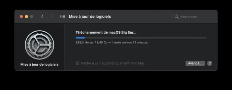

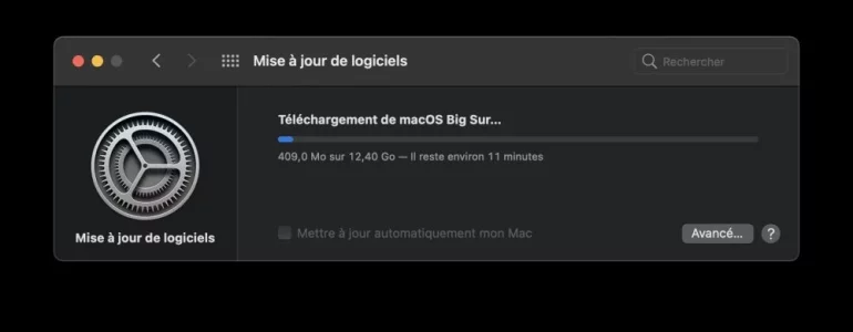

De plus, s'il ne fait pas une taille de 12,43 Go étant donné que là je le télécharge il fait la taille de 12,40 que faut-il faire ? Car le problème n'est pas le téléchargement comme vue précédemment, mais pour installer.

Pour le moment, on se fiche de la fibre, avec cet adaptateur tu connectes le port USB à ton MBA, à l'extrémité de l'adaptateur tu connectes un câble RJ45 classique...
...de ta box à l'adaptateur.
A la base App Store affiche bien 12,40 Go, pas de souci...

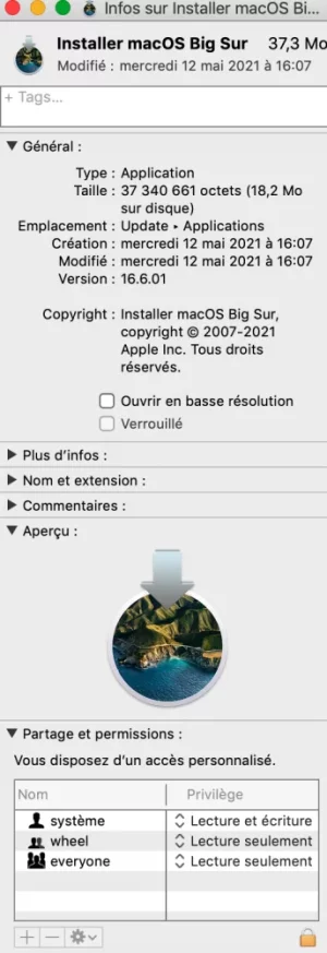

...au final, tu vas dans le dossier Applications, tu sélectionnes le fichier Installer macOS Big Sur et tu fais le raccourci cmd+I qui affichera une fenêtre d'informations. Et quelle est la taille qui est affichée ? Celle que je mentionne qui est bien de 12,43 Go...
... sorti de là, ce n'est pas la peine de continuer, car contrairement à ce que tu pourrais penser, si tu as un fichier de 12,40 Go il est incomplet et tu ne pourras pas l'utiliser pour faire une installation et/ou créer une clé USB d'installation !
