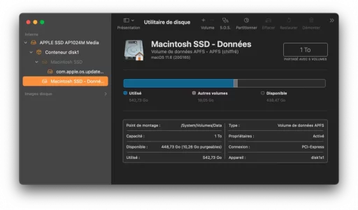

Depuis Catalina il y a le Volume Macintosh HD (C'est l'OS en lecture seul, avec BigSur il ne monte même plus au démarrage, c'est une Snapshot, instantané jetable de celui-ci qui est créer et supprimé à l'arrêt, redémarrage "com.apple.update....") et le Volume Macintosh HD - Données (pour les données, apps...)
Dans le Finder c'est tout regroupé virtuellement sous "Macintosh HD", pour tes données il vaut mieux les mettre dans le dossier de ton utilisateur, et si elle doivent être partagés entre plusieurs utilisateurs, soit dans le dossier "Utilisateurs/partagé" soit tu créais un autre Volume dans le conteneur APFS.
