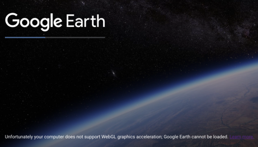

Bref, alors que Google Earth Pro fonctionne parfaitement sur l'iMac, il refuse catégoriquement sur le MBP.
Je l'ai téléchargé avec beaucoup de difficultés mais lorsque je le lance le système me dit : "Google Earth n'a pu contacter le serveur", je passe outre et que je souhaite me rendre à un endroit en double-cliquant sur mon lieu favori, le zoom se met en marche jusqu'à devenir flou sans que je puisse distinguer la carte en fond.

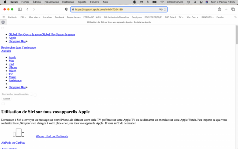

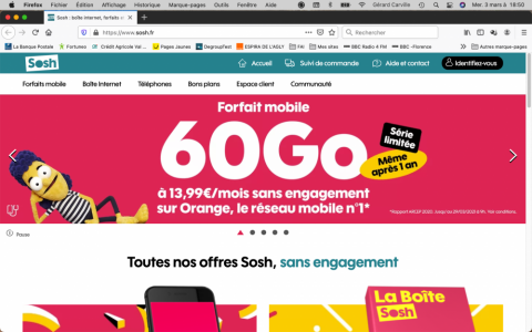

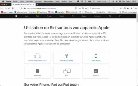

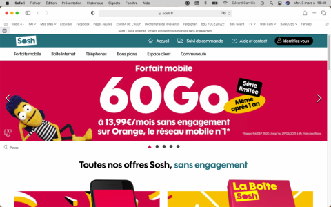

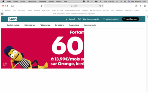

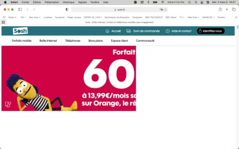

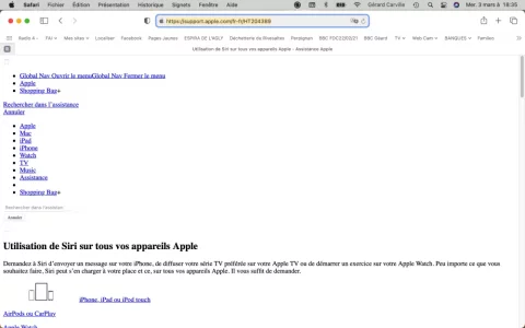

J'ai crié trop vite victoire. Aujourd'hui, Google Earth ne veut plus se lancer, enfin, il me donne un message selon lequel il n'a pas pu se connecter à une base de données, et puis un message en dessous que je connais bien. Mais je suppose que le problème n'est pas dans Google Earth Pro mais dans le système, enfin dans ma machine puisque tout fonctionne sur l'iMac, c'est seulement sur le MBP que ça ne marche pas du premier coup.
En effet, Safari me propose des pages incomplètes et bizarres et par moment seulement.
La page 1 affiche la moitié de l'écran, je recommence, là, c'est bon. Avec Firefox, pas de problème.
Je demande une autre page avec Safari, puis avec Firefox.
Je demande" localiser", là pas de réponse avec Safari.
Là, j'ai vraiment besoin d'aide. Alors si quelqu'un pouvait me guider, je lui en saurais gré.
D'avance un grand merci.
    58,5 KB · Affichages: 184
    35,7 KB · Affichages: 191

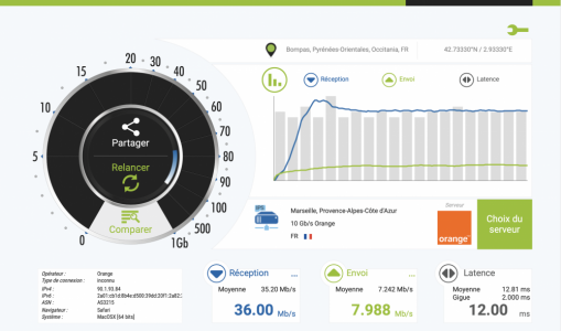

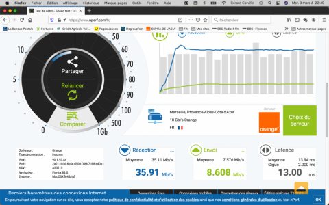

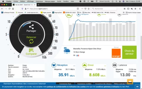

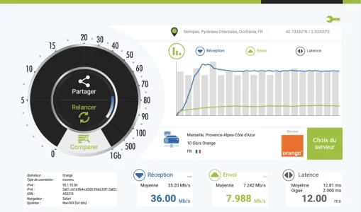

De plus en faisant un test de bande passante en utilisant nPerf, est-ce que les résultats sont les mêmes avec ton iMac et MBP ?
Je veux bien reformater le MBP mais je n'ai pas pu lancer nerf avec Safari. Je l'ai fait sur Firefox. Il n'y a pas une grande différence. C'est toujours Safari qui coince... Je vais quand-même suivre ton conseil.
    62,6 KB · Affichages: 192
Alors, c'est bien ta version de macOS Big Sur qui est brinquebalante, tout doit fonctionner sous Safari.

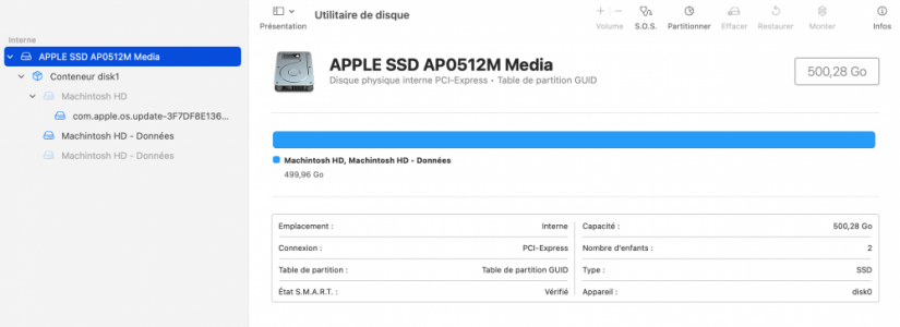

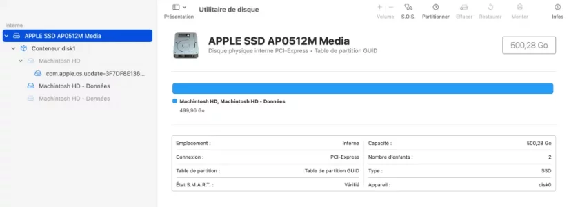

J'ai fait une copie d'écran de l'utilitaire disque et la présence de deux "Machinstosh HD : Données" m'inquiète un peu. Je n'ai pas trouvé grand'chose d'intéressant sur ce sujet.

Merci, mais ça c'était hier. Après je me suis douté de quelque chose et j'ai recommencé pour la troisième fois.
Cette fois-ci, j'ai cliqué sur le bouton "effacer le groupe" et je n'ai plus qu'un fichier de données.

Je crois que si, quand-même. Le bouton "effacer le groupe" n'est-il pas valide que lorsqu'on veut effacer la racine ?
Bonsoir,
Pour effacer le disque à la racine, il faut faire présentation (dans l'utilitaire de disque) > afficher tous les appareils. Puis sélectionner la racine SSD Apple....
Comme dans le message #9
Si tu fait "effacer le groupe" il faut après supprimer les différents volumes (au moins "....- Données").
Cliquez sur Effacer le groupe de volumes. Si ce bouton n’est pas disponible, cliquez sur Effacer.
Utilitaire de disque – Effacer le groupe de volumes
Une fois l’effacement terminé, sélectionnez l’un des volumes internes répertoriés dans la barre latérale, puis cliquez sur le bouton de suppression de volume (–) dans la barre d’outils pour supprimer chaque volume.
Il n’est pas nécessaire de supprimer le volume Macintosh HD dont vous venez d’effacer les données, ni les volumes externes ou les images disque.
