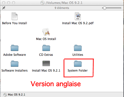

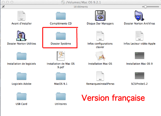

- Mac OS X - Restore CD. Aucun DVD générique (retail) n'est opérationnel ici : il faut nécessairement un des CD gris spécifiques à un type de Mac qui permettaient d'installer OSX-PPC. Ces CD allaient par jeux de 2 sortes : les CD d'install / les CD de restore --> il faut mettre la main sur un CD gris de restore (restauration des logiciels) et s'il y en a plusieurs, toujours le n°1 de ce jeu. Voici des captures abrégeant la prose pour ce qui est du bon CD de restore de Panther 10.3 -->
- Pour se compliquer la vie, il faut commencer par afficher les fichiers cachés --> tu vas à Applications/Utilitaires et tu lances le «Terminal». Dans la fenêtre affichée, tu fais un copier-coller direct de :
defaults write com.apple.finder AppleShowAllFiles 1 ; killall Finder
et ↩︎ (presse la touche 'Entrée' du clavier pour activer la commande). Quand tu veux remasquer les fichiers cachés, tu balances dans la fenêtre du «Terminal» :
defaults write com.apple.finder AppleShowAllFiles 0 ; killall Finder
et ↩︎. À partir de là, il suffit de copier ce répertoire global Dossier Système montré sur les captures n'importe où sur le disque dur du Mac (de préférence dans l'espace racine de Mac OS X pour la clarté, mais non nécessaire) --> c'est un Système entièrement finalisé et démarrable, soit comme support de Classic, comme OS du Mac (si le Mac suporte le boot sur OS 9).
