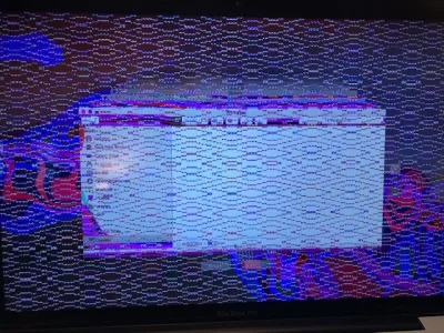

Bon j'ai tenté une installation du patch de Julian Poidevin... j'ai pas été bien loin car en voulant modifier le statut du SIP comme demandé dans la procédure, ça s'est mis a déconner sévère donc je n'ai pas insisté. j'ai d'ailleurs le même problème si je veux
restaurer une version sauvegardée par time machine...

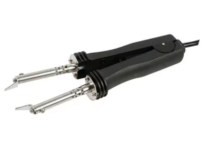

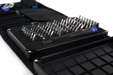

Hello Françoisdu16,
Une espèce de pince à souder:
Le kit Ifixit pour avoir toutes les mini-têtes de tournevis:
