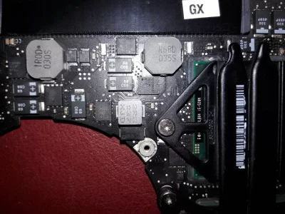

Petit retour d'expérience avec @TSMC (6337.fr): PARFAIT!!!!
Pour résumer: depuis plusieurs mois déjà, plantage régulier, après un peu de recherche je tombe sur ce sujet dans le forum -> je m'inscris sur le forum, je suis un peu le fil et apprend l'existence de 6337.fr.
Après que nous nous soyons mis d'accord avec Alex:
  • lundi: démontage de la carte mère, envoi du colis,
  • aujourd'hui (vendredi): réception du colis, remontage et message ici avec mon MBP! (NB: le colis a traversé le pays en diagonale).
Bref, un grand merci à Alex pour son écoute, son professionnalisme et la rapidité avec laquelle il a réparé et renvoyé la carte mère.

Sur le fond, c'est ce condensateur qu'il faut changer...
...il est plus gros que l'original et en plus son prix est dérisoire... https://eu.mouser.com/ProductDetail/667-EEF-CX0D331R?r=667-EEF-CX0D331R ...mais bon, il ne faut pas avoir deux mains gauches pour dessouder/ressouder. ;)
J'ajoute à cela qu'il faut un peu de matériel et un minimum d'expérience dans le domaine. Je n'avais pas envie, même si le mbp n'est pas récent, de prendre le risque de tout mettre à la poubelle...
Démonter intégralement la carte mère était déjà une première pour moi :zen:, je m'étais limité à la RAM, la batterie et le ssd jusque là.
Je précise bien qu'i ne faut pas avoir deux mains gauches. Celui qui n'est pas du tout bidouilleur doit passer son chemin sous peine de causer des dégâts irréversibles !

J'ai vu la VIDEO : Changer le condensateur du MBP2010 de Rossmann, et j'ai commandé le condensateur recommandé par @TSMC ( merci d'avoir cité le modèle précis ! )
Reste une interrogation : comparé a un changement de pâte thermique (manip la plus "complexe" que j'ai eu a faire sur mon MBP2010 jusqu'à présent) est ce qu'on est sur un niveau de difficulté similaire ?
Le condensateur en question est vraiment petit. Il faut dessouder l'ancien, nettoyer l'emplacement, éventuellement gratter un peu le vernis protecteur si le nouveau est un peu plus grand – ce sera quand même toujours petit (7,3 x 4,3 mm)… – et souder le nouveau sans surchauffer ni créer de court-circuit.
Rien de très difficile pour un réparateur bien équipé mais ça requiert quand même de la précision.

Bon bah première expérience CMS, j'ai changé le condensateur dans deux macbook et les deux ont redémarré. ouf

Qu'as-tu utilisé comme matériel pour la soudure ?
J'ai utilisé le matériel d'un ami qui était équipé (le but de la procédure était bien évidement de réduire les frais au maximum pour une machine aussi vieille)
Pour désouder : un pistolet a air chaud avec seulement deux options (chaud, trés chaud), mis sur très chaud sinon ça marchait pas, un truc comme ça : ( https://www.proxxon.com/fr/micromot/27130.php ) pas super pratique à tenir mais ça faisait l'affaire.
Ensuite nettoyage des points de contact sur la carte mère avec un fer a souder classique et tresse a dessouder.
Pose d'étain avec le fer classique sur les points de contact de la CM, un peu de flux par dessus
et pose du condensateur avec des pinces courbées "twizer" d'une boite d'outils ifixit, (si j'en crois google il s'agit du "pro tech tool kit") et le pistolet a air chaud.
Les deux fois la carte mère était assez chaude a la fin de l'opération, malgré tout les efforts pour envoyer l'air chaud vers l’extérieur. Ça m'a fait un peu peur vu les avertissements dans les vidéos, mais finalement pas de problème.
