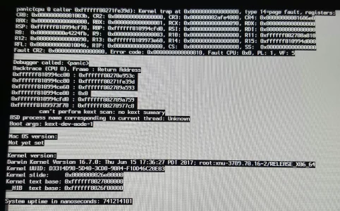

Depuis 3 jours j'ai un plantage au démarrage une fois sur deux environ
Je me demande si il s'agit d'un kernel panic ou pas ? et je ne sais pas ce que je dois faire
A noter que le problème a commencé samedi après que j'ai jumelé mon nouveau clavier Magic Keyboard 2
Est-ce qu'un éventuel problème de bluetooth pourrait être la cause ? car bizarrement par exemple je ne peux pas recevoir de fichiers de mon Samsung S6 Edge alors que je peux envoyer des fichiers vers ce même téléphone...
Ou alors un problème de RAM ?
Merci par avance pour votre aide si vous pouvez me guider
Désolé par avance si il y a déjà des post identiques mais je ne suis pas encore familiarisé avec les forums
J'annexe une photo de l'écran avec le problème

C'est un Kernel Panic.
Débranche tout ce qui est branché dessus, teste la RAM (avec rember) et cherche le rapport de KP dans la Console pour le poster ici.

Salut SAGA
Ta capture montre bien l'affichage d'un kernel_panic.
Le débogueur appelé pour l'interpréter déclare que le scan des kexts (extensions du noyau) ne peut pas être effectué > faute d'un "abrégé des extensions".
macOS Sierra démarre sur un cache prelinkedkernel, qui contient le code du kernel (noyau) et le bloc d'adresses des kexts (extensions) à injecter dans le kernel. Je conjecture que l'expression "abrégé des extensions" (kext summary) désigne peut-être le bloc d'adresses des extensions dans le cache prelinkedkernel.
Si cette interprétation était valide > la raison du plantage serait un cache de démarrage défectueux. Dans ce cas (hypothétique) > un démarrage sans extensions (touche tenue pressée au démarrage) a pour effet (entre autres) de supprimer le cache prelinkedkernel > ce qui force un démarrage sans cache (le cache étant reconstruit après chargement de l'OS). Sinon > passer dans le «Terminal» la commande :
sudo kextcache -u /
qui met à jour dans le cache prelinkernel le bloc d'adresses des extensions.
Je remarque (toujours dans le rapport du débogueur) qu'à l'entrée boot-args (arguments de boot) de la NVRAM > une variable est inscrite = kext-dev-mode=1 (activation du mode : "développeur de kext" évitant l'application du contrôle d'intégrité à des extensions Apple expérimentalement modifiées).
Cette variable inscrite à l'entrée boot-args de la NVRAM était une des parades que le développeur de «Trim Enabler» avait trouvé, à l'époque de «Yosemite 10.10», pour neutraliser le kext_signing (contrôle d'intégrité des extensions Apple) au démarrage. Cette variable en NVRAM est obsolète si le TRIM est activé chez toi par la nouvelle extension Apple dédiée aux SSD tiers, ou même via la nouvelle version de «Trim Enabler» qui importe une extension du noyau dans le dossier /Library/Extensions [et si tu n'es pas un développeur de kext travaillant sur des extensions Apple].
La commande dans le «Terminal» :
sudo nvram -d boot-args
supprimerait la variable kext-dev-mode=1 inscrite en NVRAM à l'entrée boot_args et éviterait (possiblement) des conflits.
