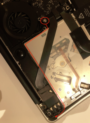

Je viens vers vous car depuis plusieurs mois j'ai mon "kernel task" qui s'énerve.
Après beaucoup de recherche et différentes manipulations, j'ai enfin trouvé d'où venait la "panne".
je me suis rendu compte que le "kernel task" se mettait en route lorsque j'inclinai mon écran.
J'aimerai savoir quelle est la pièce sur la photo ci-joint car lorsque je la débranche je n'ai plus aucuns problèmes.
Est ce dangereux pour mon mac? est il possible de la changer sois même ?
J'ai un Macbook pro mi 2012, OS Catalina.
Je vous remercie d'avance pour vos réponses.
Tu es sérieux, car c'est le connecteur du câble de la caméra... https://fr.ifixit.com/Tutoriel/MacB...id+2012+Logic+Board+Replacement/10766?lang=en ...regarde à l'étape 13. Un problème de kernel_task est lié avec une pelletée de processus...

Oui je suis sérieux.
En tout cas lorsque l'ordinateur est allumé, le câble est branché et que j'appuie sur le câble, le kernel Task apparait.
Il y a peut être un faux contact au niveau des connectiques ce qui provoque cette mise en sécurité.
Tu es sûr que tu n'appuies que sur ce petit connecteur ou l'endroit que tu mentionnes ?
Ayant démonté mon MPB une pelletée de fois et surtout ce petit connecteur qui est bien celui de la caméra, je doute fort que cela provoque un déclenchement du kernel_task ! Si problème il y a, ta caméra ne doit pas fonctionner ou la LED verte en haut de l'écran doit clignoter, tu as vérifié ? Si tu lances Photo Booth, tout est normal ?
Oui ma caméra ne fonctionne plus depuis que ce fameux kernel task est apparût.
Et je n’appuie pas sur le connecteur mais sur le câble de la caméra au niveau du coin du MacBook.
Je comprend tes doutes, j’ai moi même était étonné après tout les tutos que j’ai lu sur le kernel task que cela provienne de la caméra. Mais maintenant ça me semble logique car il apparaissait a chaque fois lorsque j’inclinais mon écran trop en arrière...
j’ai oublié de préciser que ce problème est apparut lorsque j’ai changer mon HDD pour un SSD et mis en place un support HDD à la place du lecteur CD ( que j’ai enlevé).
Peut on changer sois même ce câble ?
Malheureusement ce ne sera pas que le câble, c'est un ensemble caméra+câble, mais ton gros problème va être de démonter dans un premier temps l'écran... https://fr.ifixit.com/Tutoriel/MacB...dy+Mid+2012+Display+Replacement/10760?lang=en ...oui, mais arrivé là comment fais-tu pour le reste ? Il faut continuer et regarde ici la suite... https://tuto.esimport.fr/changement-du-cable-camera-sur-un-macbook-a1278-2012/ ...alors pour le câble tu le trouves ici... https://esimport.fr/macbook-13-a1278-unibody/458-cable-isight-macbook-a1278-.html ...mais un conseil téléphone pour savoir si c'est bien pour ton modèle. Tu n'en trouveras que d"occasion, ce ne sera uniquement que des pièces détachées, car Apple n'a jamais et ne vendra jamais de pièces détachées à un particulier.
Petite remarque, tu ne précises pas si ton MBP est un 13" ou un 15", car pour les pièces détachées, point d'interrogation dans le lien que je cite.
Ok ça ne vaut pas le coups vu que je ne l'utilise jamais.
Je vais juste la laisser débranchée.
Merci pour les réponses!
Par contre, si le kernel_task fait de nouveau son apparition, il serait intéressant que tu le mentionnes.
