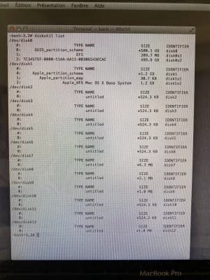

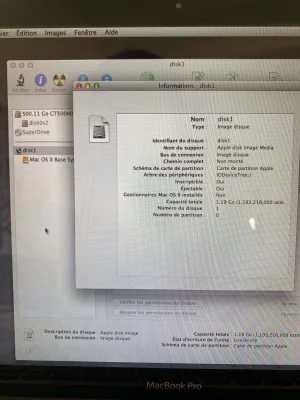

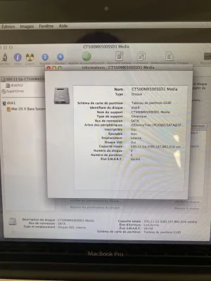

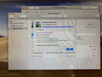

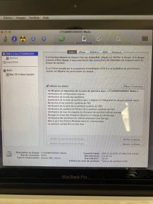

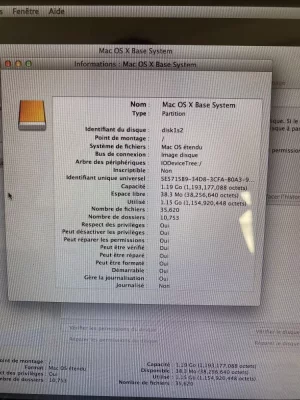

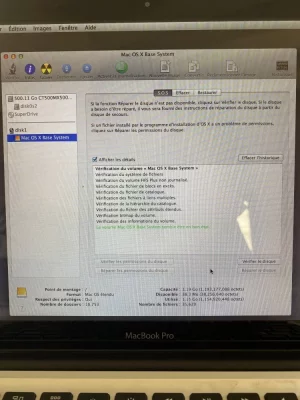

J'ai été voir sur l'utilitaire de disque et le terminal, je vous mets des photos de ce qui en est ressort !

Tes copies écran ne sont d'aucune utilité, car tout est normal et comme tu mentionnes que tu as un MBP de 2012, soit au démarrage il y a une icône d'un sens interdit, soit c'est devenu d'une lenteur épouvantable et c'est le cas.
Ce symptôme peut arriver tout de suite après installation d'un SSD, après 1 jour, 1 semaine, 1 mois, 1 année, etc, mais il arrivera. Il y a une pelletée de messages dans les forums pour ce problème qui est très connu. Pour moi, pas besoin de tester depuis un boîtier USB, autant commander maintenant une nappe SATA. Contacte MacWay en précisant le modèle exact de ton MBP.
