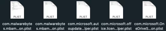

Si je ne dis pas de bêtises ce sont des fichiers qui sont liés aux applications. Je vous met une capture d'écran comme exemple de ces fichiers.
OK, cela confirme que la dernière version de Malwarebytes pose un problème, qu'il faut réinstaller la version précédente tant que l'éditeur ne propose pas un correctif. Il est au courant du souci, car tu n'es pas le premier utilisateur à avoir eu ce problème.
Réactions: peyret
Ah non mais pour ma part je ne sais pas si le problème vient de MalwerByte, j'ai pris cette ligne en capture d'écran par pur hasard mais j'avais plusieurs centaines de fichiers dans les dossiers en question.
Malwerbyte est toujours installé sur mon ordinateur et le problème n'est pas encore revenu..
Si tu n'as pas fait de mise à jour, c'est très bien, reste comme ça. Ta réponse #3 est laconique, il serait quand même intéressant de pouvoir lire le contenu du rapport EtreCheck demandé en réponse #2.
