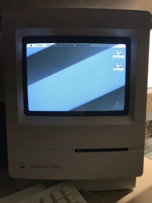

J’ai un Macintosh Classic fonctionnel ;-)079BAFE1-3D44-4DC1-9F0D-586A80F678DE.webp

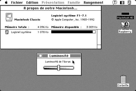

C'est exactement ça.
Luminosité à fond, le curseur reste au max après un redémarrage.
Luminosité au mini, le curseur revient au milieu après un redémarrage.
Système 6 ou 7 c'est pareil.
