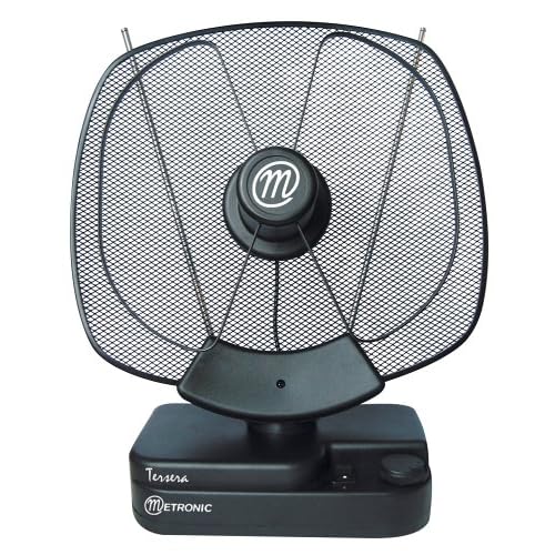

L'idéal est effectivement d'avoir une antenne de toit de qualité et correctement orientée, mais dans ton cas faut savoir comment tu te localises par rapport à ton émetteur (ville), et si t'as au moins un endroit de ton appart ou maison assez dégagé en sa direction depuis une fenêtre.
Tu peux essayer avec une antenne d'intérieur de type :
Elle dispose d'un ampli alimenté en 12V (via le 220V) réglable qui te permettra de régler le gain et d'amplifier le signal reçu.
On en trouve à partir 15-20 Euros dans le commerce.
Evite les antennes type plates ou design ou les simples anneaux en plastique, c'est joli esthétiquement mais ca donne des résultats très décevants...
