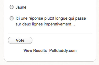

Je viens de tester un sondage avec Polldaddy, déjà sur leur site on voit très bien que les alignements sont corrects&#8230;
Ensuite le code délivré par le Js est correct et n'est pas fabriqué avec une liste mais une suite de <span> :

Ici tu peux voir les classes CSS utilisées pour les labels et input, les styles utilisés sont corrects et il n'y a rien à retoucher.
Résultat :
Tu utilises un code perso ? :rolleyes:
Si oui, fais comme te l'indique Niconemo pour créer tes propres styles.
