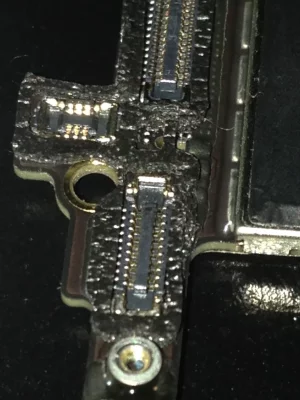

J'ai changer le connecteur de charge de mon IPhone 7 128gb
Depuis l'appareil photo arrière ne marche plus ca fais un écran noir et m'en téléphone surchauf
J'ai pris l'appareil photo de l'iPhone 7 32gb pour le
Mettre sur mon 128gb et cela fau pareil
J'ai mis mon appareil photo sur Le 32gb et il marche !
Pourtant je ne vois aucun défaut ....
avez vous une idée ?
À l'aide

J'ai regarder à la loupe et j'en ne vois aucune broche abime
J'ai reinistioniser Le telephone mais j'en ai pas fait de restauration
Ce qui m'affole c'est que si je ne branche la camera le telephone ne s'allume que 1 fois sur 2 ou même s'éteint et surchauffe
Si je branche pas la caméra il ne bug pas du outre et s'éteint pas ne chauffe pas ...

D’accord j’ai eu le même problème avec un iPhone exactement !
Changement de dock donc démontage complet de l’iPhone 7 car la nappe du connecteur de charge passe sous la carte mère, dès que je branché la caméra arrière l’iPhone ne s’allumé pas, dès que je débrancher l’iPhone s’allumer, la lampe torche ne fonctionner pas non plus du coup, j’ai changer la caméra arrière le problème était le même, je me suis servie de l’iPhone avec la caméra débrancher pendant une dizaine de jours le temps de recevoir mon nouvel iPhone, maintenant que j’ai le nouveau j’ai tout re démonter inspecter et maintenant tout remarche...
