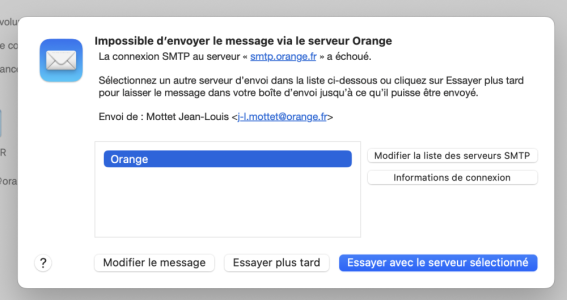

Bonjour à toutes et à tous,
L'app "Mail" de "Ventura 13.4.1" ne peut plus subitement ni envoyer, ni recevoir aucun e-mail.
Mail me délivre le message ci-joint.
D'avance merci à qui me donnera la solution de ce problème!

Le souci vient probablement du fournisseur d'accès Orange, pas de macOS.
Ce type de problème se résout le plus souvent après un peu d'attente.
Il est utile d'avoir plusieurs adresses de messagerie de fournisseurs différents pour vérifier ce point et ne pas rester bloqué dans l'envoi de messages.
Sinon, tu dois pouvoir fonctionner via le webmail d'Orange.

Ça pourrait aussi être un problème de ports ou d'authentification (SSL) qui n'est pas correctement configuré dans les options de connexion au serveur SMTP :
Comme l'a écrit @boninmi : soit c'est temporaire et ça se résoudra tout seul, soit c'est un changement de paramétrage du serveur STMP à refaire :
  • Serveur sortant : smtp.orange.fr
  • Port sortant : 465
  • Envoi sécurisé : SSL
  • Envoi authentifié : OUI

En l'occurence on va plutôt essayer avec le SMTP officiel de Orange, étant donné que c'est de ce fournisseur dont il s'agit

Pour en revenir au sujet initial : peut-être que @jlchm est chez Orange comme FAI, ou pas. Peut-être qu'il est connecté à Internet par Free ou par SFR ou par Bouygues... et on s'en fiche !
L'important c'est qu'il envoie du courrier électronique par e-mail depuis une adresse @orange.fr donc il doit utiliser le serveur SMTP de Orange
