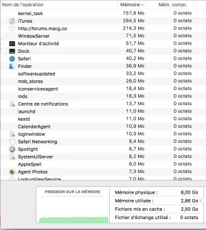

Ok, donc dsl pour l'absence déjà..Alors j'ai carrément restaurer l'ordinateur parque je trouvais que kernel task se comportait bizarrement (il consommait des fois 800 mo ou plus en mémoire).
Ce que je comprends pas c'est que après la restauration j'ai regardé le moniteur et il n'y avais plus de trace de kernel task sauf que il est réapparu aujourd'hui(3jours après)..(il consomme dans les 640 mo)
Je transfère donc les captures et en plus mes installations...Capture d’écran 2015-12-30 à 15.25.10.webpCapture d’écran 2015-12-30 à 15.23.45.webp
Je transfère donc les captures et en plus mes installations...Voir la pièce jointe 107933Voir la pièce jointe 107932
En ce qui concerne l'utilisation de la mémoire dans l'exemple publié, je ne vois rien d'anormal.
Ce qui serait intéressant de voir, ce sont les deux autres captures d'écran que je t'ai demandées … et tout cela quand les ventilateurs vrombissent :D
