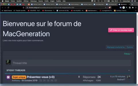

Pour se présenter, c'est là =>
Réactions: Rednef7

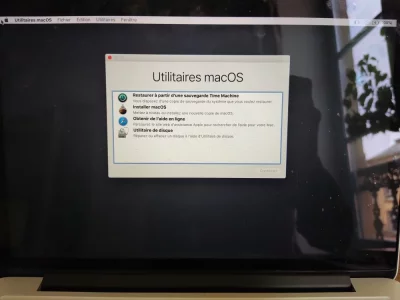

La clé branchée sur le Mac qui pose problème, tu démarres avec la touche Alt/Option enfoncée, tu sélectionnes ta clé et tu démarres dessus.
Tu arrives sur le bureau simplifié à 4 choix.
Je suppose que tu formates ton disque (tu as évoqué une clean install), les données sont donc sauvegardées par ailleurs.
Que se passe-t-il par la suite ?
La clef est bien reconnue, j'arrive sur le menu à 4 choix, j'ai fait "effacer le disque", j'ai ensuite cliqué sur lancer l'installation de El Capitan, il me vérifie bien le Mac, il me lance un long chargement puis reboot. Après le reboot il me fait un autre chargement avec "téléchargement d'autres composants" (ou un truc du genre) qui dure quelques temps, puis freeze... (l'écran reste statique et la souris ne bouge plus du tout - ni le chargement). :/

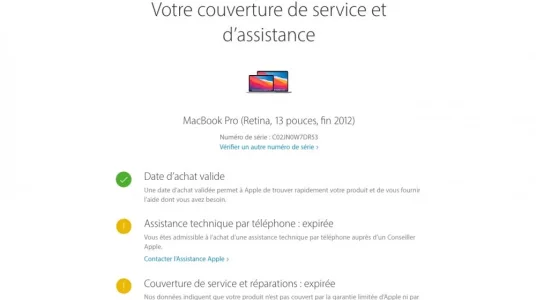

T'as vérifié le modèle avec son n° ? https://checkcoverage.apple.com/fr/fr/;jsessionid=node01qqil8i7q4mhmtnjht3z3oe41964339.node0
Je viens de le faire et j'ai ça :

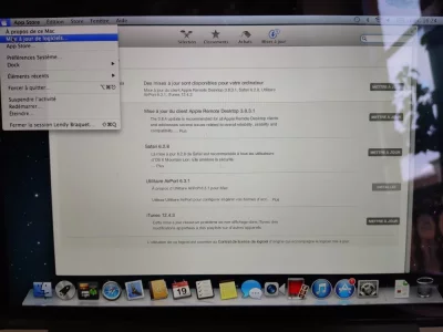

Si je peux me permettre d'ajouter quelques précisions. Lorsque je vais dans pomme > mise à jour logiciels je tombe sur l'App Store qui ne me propose que ça :
Aucune autre mise à jour... Est-ce normal ?

Je boote correctement dessus, j'arrive au menu avec les 4 choix :

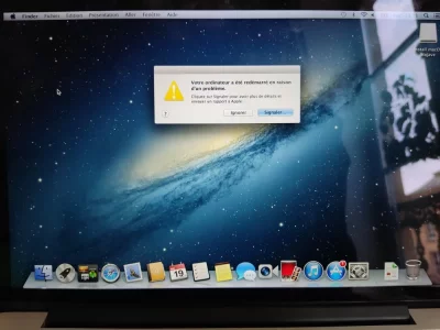

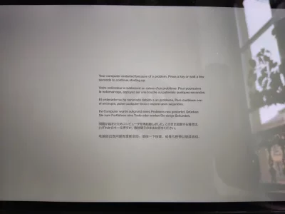

Je clique sur installer Mojave, l'installation se lance et, au bout de 2 minutes, message d'erreur et écran gris :
Puis reboot sur l'OS habituel...

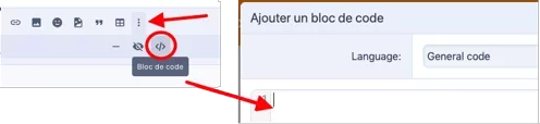

Pour poster le retour de la commande, tu copies la totalité du texte par CMD + C, puis tu reviens sur le forum où tu sélectionnes le 16e bouton à partir de la gauche en haut du message de réponse (3 points verticaux).
Dans son sous menu, tu cliques sur </> (soit le bloc de code) où tu colles le résultat de commande (CMD + V).
Tu valides le bloc.
