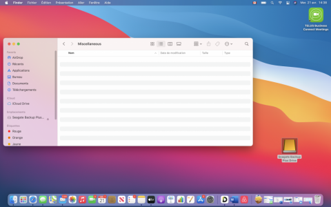

J'ai le meme pb avec mon Seagate 2To et MacBook Air M1. As tu réussi a régler le pb JB? Merci d'avance!
Tu passes par un hub, ou pas ?
Non un simple cable. Je viens de changer le cable générique pour un cable apple mais le problème persiste...
Sur la capture d'écran ci-jointe le repertoire Miscellaneous apparait complement vide, alors que des items apparaissent lorsque je le branche sur mon MacBook Pro de 2019

J'ai le même problème depuis aujourd'hui. Je ne vois plus les données sur mon dd externe. Il est reconnu par mon Mac, je le vois dans le Finder mais lorsque je clique dessus pour accéder à mes dossiers je ne vois strictement rien, tout est vide alors qu'il y a des données dessus. Le DD est formaté en NTFS mais je pouvais accéder à mes données avant. Une idée d'où peut venir le problème ?
