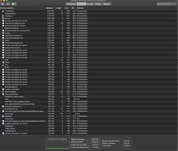

Actuellement le Mac consomme 9 GO sur les 24Go en utilisation basique .
merci
Regarde quand toutes tes applications sont ouvertes, avec tes habitudes de navigation sur Internet (plein d'onglets ouverts en même temps ?), pour vérifier.
Parce que là si seuls 9 Go sont utilisés je dirais que tu as largement de la marge !!
Ben la j'ai safari , vlc , thunderbird ..Et des autres applications en fond de tache comme :
Plex
PARAGON
Bose soundtouch
Difficile de savoir , je fais pas tourner IMOVIE pour le moment .

Non. tu as raison , je ne fais pas de traitement video , enfin occasionnellement ...pour les videos de famille .
Après le SSD de 500 n'empêche de faire du traitement video , si ?
Merci pour le conseil , je vais rester avec mes 24go
Et en plus je fais des économies , 50 euros au lieu de 130 environ

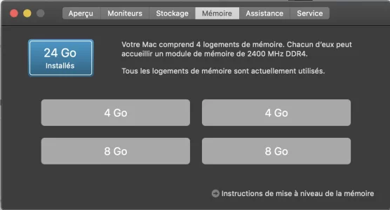

Pensez-vous qu’elle peut fonctionner sur mon MacPro?
Sinon, comment savoir quel RAM acheté? (Je veux dire, comment puis-je reconnaître la RAM pour mon Mac)

Tu cliques sur instructions

Ah ! C'est un MP late2013 !
Déjà, je n'acheterai pas ce que tu as trouvé… Pas de marque, trop bizarre…
Il te faut respecter ces specs' : 240-pin PC3-14900 (1866 MHz) DDR3 ECC SDRAM (ce qui ne correspond de nouveau pas à ton lien).
