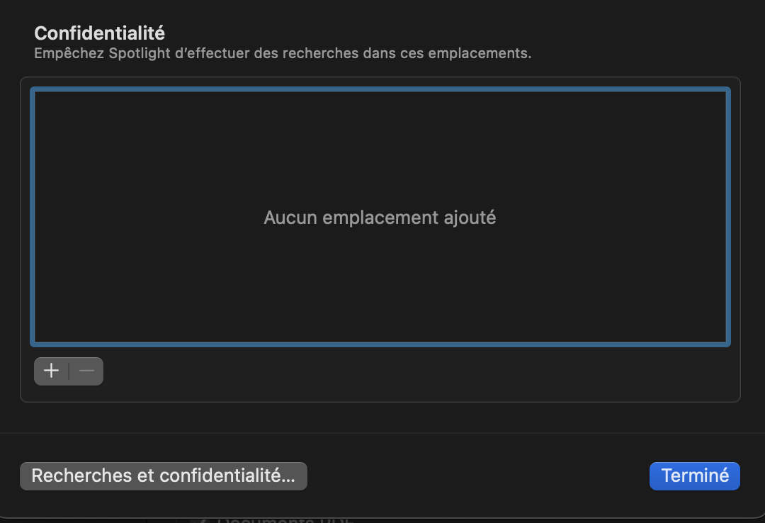

Mets ici la fenêtre de confidentialité que je voie de quoi il s'agit.
Cela ne fonctionne pas en mettant Safari dedans car les applications restent grisées et donc inaccessible via cette fenêtre. Pfffffff
Ci joint les deux captures d'écran :
et
Merci!

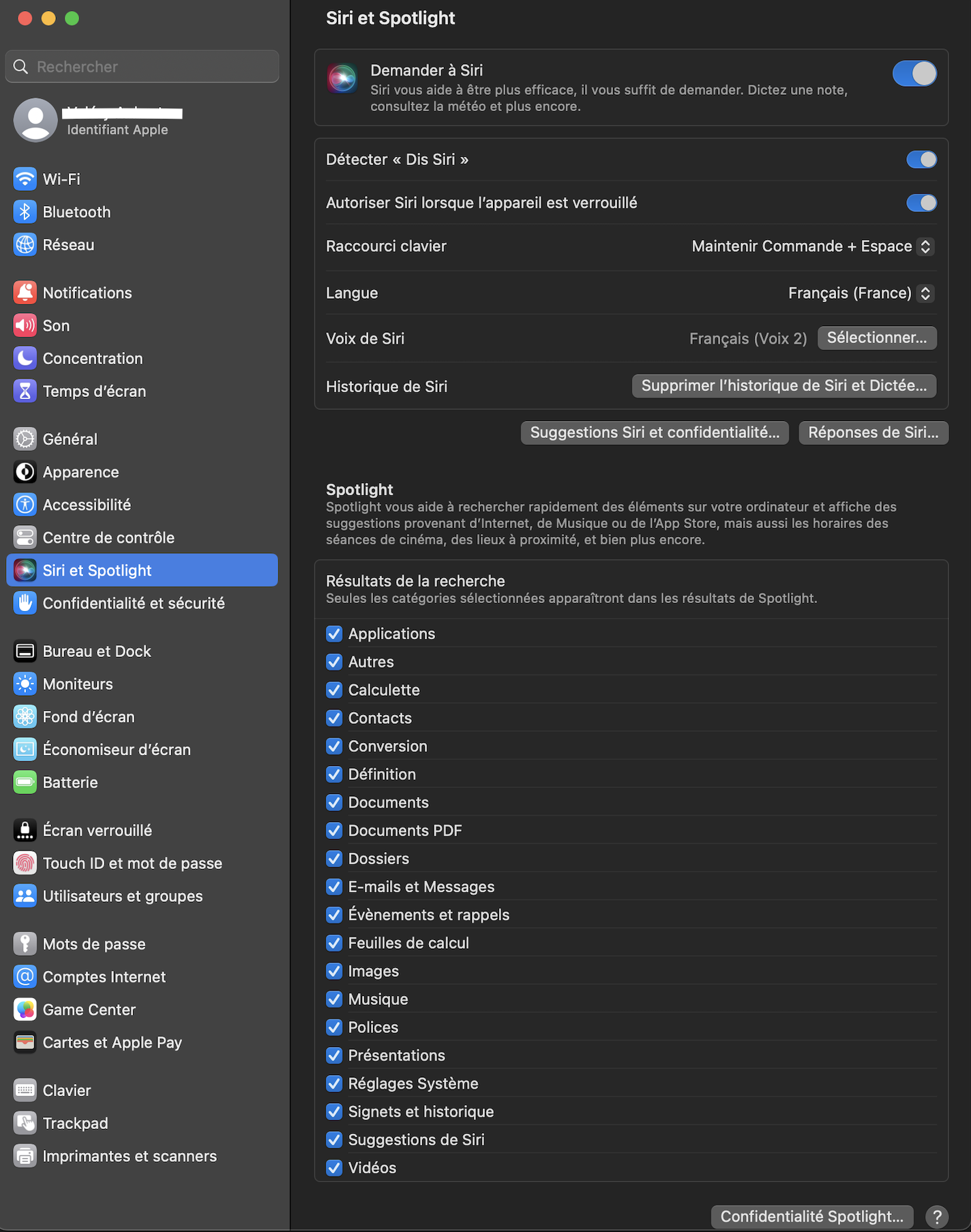

[…] comment dans "confidentialité spotlight" on peut enlever les recherches web de spotlight
Tu décoches Suggestions Siri, et éventuellement Signets et historique, dans les réglages/préférences système :
Dans la rubrique Siri et Spotlight des Réglages Système, tu peux désactiver les sections qui ne t’intéressent pas. Un exemple avec mes réglages, qui montre bien l’ampleur du « problème » :
Mais pour tout un tas de gens, l’intégration des résultats web est très utile, il faut bien en convenir.
C'était donc ça. Juste cette petite case et je retrouve mon spotlight d'avant quand c'était mieux.
Désolé Anthony, je. n'avais pas compris qu'il fallait tout décocher comme dans ta fenêtre

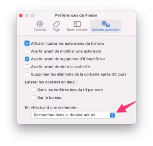

Bonjour Depuis que j'ai un Mac book pro OS Ventura, j'ai des surprises avec spotlight : il cherche dans TOUT le Mac quand je souhaiterais qu'il limite la recherche à un dossier particulier, ce qui aboutit à des tonnes de réponses. Si je cherche un power point sur "exercice"
(je suis prof) je vais lui demander de chercher dans un dossier "topo" et pas dans tout le Mac ...
Avant avec OS Sierra je ciblais où je voulais faire la recherche ...
Une idée qui soit simple ? Merci
C'est dans les préférences du Finder.

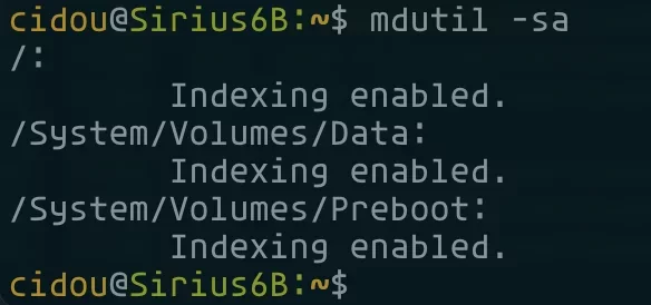

Je précise que j'ai, pour le moment, à peu près tout essayé avec spotlight, supprimer l'index via des commande mdutil diverses zé variées, même réinstaller à 0 Mac OS Sonoma sans même migrer depuis Ventura (mon précédent OS) ... rien n'y fait. Je me demande même si une de mes applications quotidienne ne casse pas quelque chose.
Bref résumé :
Depuis la mise à jour Sonoma 14.0, tout est cassé sur Spotlight chez moi : Plus de résultat sur Notes (j'ai aussi essayé de supprimer ma synchro iCloud ainsi que la base sqlite de l'application), plus de résultat "riches" via la barre de recherche universelle (space+command), Plus de recherche dans Mail (je pourrai vous faire des copies d'écran si vous voulez)
La seule chose qui fonctionne est la recherche de fichier dans le finder (ça pas de souci) aujourd'hui.
Auparavant (Ventura) j'avais toujours des recherches très riches avec la recherche universelle : Image du web, Photos persos, fichier divers, documents et j'en passe.
Pourtant, tout tout semble ok coté spotlight :
je désespère ... j'ai passé quelques heures sur des forums divers que ce soit via Reddit, MacRumors etc ... sans succès.
d'autant que le passage à Sonoma 14.1 il y a quelques jours m'avait laissé espérer des chose : pendant la préparation du système après la phase de download, mon MacBook Pro (M1 Pro) s'est mis à turbiner, je ne l'avais jamais entendu de cette manière (ah, il a des ventilateurs ? :) ) et j'ai entre-aperçu en regardant un peu le tempos que la machine me demande de rebooter via une petite recherche générique sur un nom, des tonnes de résultats y compris via le web ! Je me suis dit, CHOUETTE ça remarche .... sauf qu'après la mise à jour, rien n'y fait :( :(
Cher Mac Users, des pistes ?
A dispo pour bidouiller bien entendu :)
(ne faites pas attention à mon Username très récent, je suis sur MacG/iGen depuis 2004 et membre du club iGen depuis quelques années déjà)
Idem. (Ça avait mal commencé avec macOS Ventura.) J’ai essayé toutes les commandes mdutil habituelles, rien n’y fait, il fonctionne quelques heures/jours et puis il retombe en carafe. J’ai ouvert un ticket chez Apple, pas de nouvelles pour le moment.
