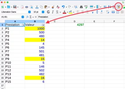

Voici un exemple illustré

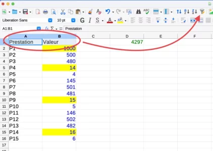

Tu sélectionnes tes colonnes à filtrer , tu appuies sur l’icône entonnoir avec un éclair (ou le menu Données >Autofiltre)

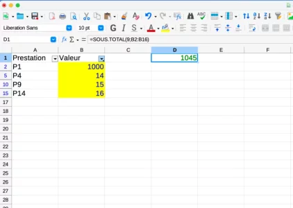

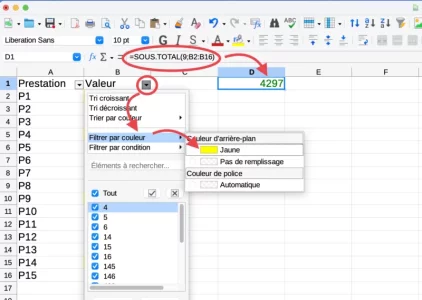

Tu saisis la formule de sous-total, avec 9 pour 1er argument et la plage de colonne comme deuxième argument (à coller dans une cellule qui ne sera pas perturbée par le filtre
Tu appliques le filtre de couleur et voilà
