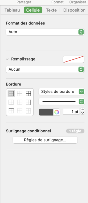

Pour appliquer la couleur de fond à la cellule il faut choisir ta couleur en cliquant sur la case blanche rayée rouge remplissage dans ta première copie écran...
J'ai l'impression que tu as appliqué une bordure de la cellule !..
oui c'est bien là que je clique

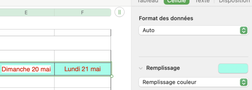

voilà le résultat sur 2 cases côtes à côte
Histoire de fou... incompréhensif

Donc dans la cellule "F" c'est bon !

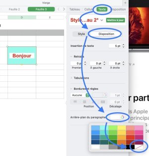

Pour la cellule "E" voir comment est entrée le texte et comment celui ci est formaté !
oui un truc de fou, sur le tableau plusieurs cases avec ce fond blanc derrière les lettres
j'ai change le "style" des caractères . remis le corps, mais c'est ok une fois qu'on a compris la manipulation
