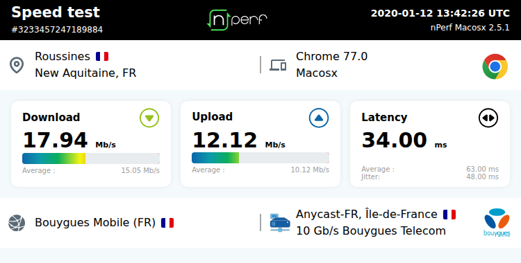

Je souhaitais savoir si des personnes utilises des box 4g et dans ses utilisateur es que vous utilisez la box fourni ou avez acheté une box supplémentaire ?
Je suis actuellement sur une 4gBox de Bouygue, celle-ci fonctionne bien mais la partie logiciel complètement bridé par le FAI.
J'ai donc décidé de chercher un modem alternatif.
Mais difficile de trouvé la perle ... Alors j'ai pris mes C... et j'en ai acheté 3 pour tester.
Et bien je n'ai pas réussi a les différencier :'(, peut-être alors que certain d'entre vous ont eu cette démarche et pourrait me faire leur retour ?
Les 3 modèles que j'ai testé :
NETGEAR Routeur mobile 4G, Nighthawk M1
Huawei B715s-23c
TP-Link Archer MR600
Chez Netgear la stabilité du débit est au top ! Mais limité a 20 équipements, ce que je n'avais pas vu et donc pas bon pour chez moi ...
Le Huawei et celui qui me donne les meilleurs débits, mais aussi le plus d'instabilité et de perte de paquet voir de petite déco.
Le Tp-Link est mon préféré et celui que je garde pour le moment, son interphase est la plus simple et clair je trouve. Les débits sont entre les deux précédents routeurs, avec une stabilité nettement meilleure que le Huawei mais j'ai l'impression que la gestion du réseau est limite et je ne sais pas déterminer correctement le réel problème ...
