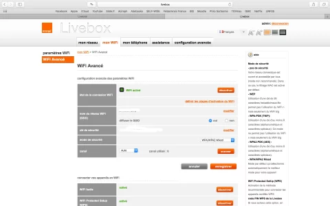

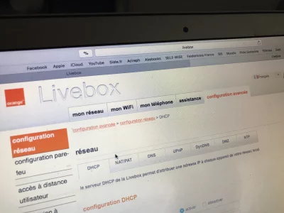

Je suis désolé, aucun de ces modèles ne correspond à l'interface que j'ai de la borne livebox. Voyez en PJ à quoi ça ressemble la mienne. Et j'ai scruté toutes les pages de l'interface, rien n'indique un passage en 5GHz, la borne est peut être trop ancienne ?
Sinon, y a t il moyen de reconfigurer totalement la connexion entre le mac mini et la livebox, j'entends par là faire une connexion manuelle et non plus automatique ? Ça je ne sais pas faire, et peut-être ça marcherait mieux ainsi je ne sais pas.

Tu as bien un onglet Wi-Fi sur ta page, donc tu regardes la dedans et dans cet onglet tu as peut-être une option Wi-Fi Avancé quelque part.
Voilà ce que ça affiche sur cette page
    77,3 KB · Affichages: 216
    61,8 KB · Affichages: 172

Il n'y a pas de 5 ghz, ça doit être un ancien modèle.
Avant de changer le canal Wifi de ta Livebox (Champ Canal), tu devrais regarder ton environnement Wifi (bornes des réseaux Wifi voisins) avec le logiciel iStumbler et voir les canaux déjà utilisés (colonne Channels), et choisir du coup un canal non utilisé dans les paramètres Wifi de ta Livebox.
