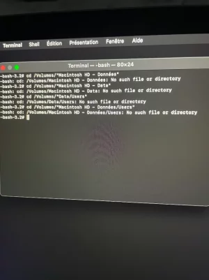

Alors j’ai essayé de taper les commandes, sinbad, mais je ne sais pas si je m’y prends bien

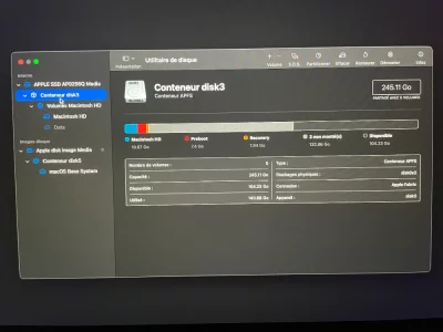

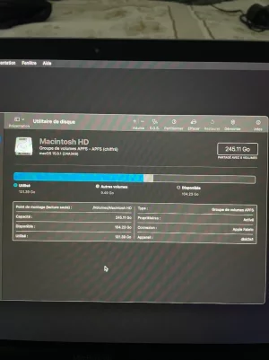

    70,1 KB · Affichages: 31
    58,5 KB · Affichages: 28

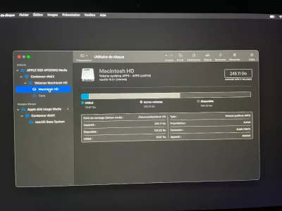

@Victor15 Dans l'Utilitaire de disque :
1/ affiche Tous les appareils via le menu Présentation
2/ déplie tous les chevrons des différents disques et volumes dans la colonne de gauche
3/ prend une photo où on voit tout le contenu de la fenêtre !
    29,4 KB · Affichages: 25
ton volume de travail se nomme "Data" et non "Macintosh HD - Donnée" Donc dans terminal tappes:

@Victor15 tu as oublié les guillemets.
Je ne me rappelle plus s'il faut mettre le nom francisé en mode récup, donc essaie les deux, mais sans oublier les guillemets car il y a des blancs dans le nom de volume et ça Terminal n'aime pas.
cd /Volumes/"Macintosh HD - Données"
ou
cd /Volumes/"Macintosh HD - Data"
L'un des deux doit marcher.
J’ai tout essayé
Ça veut pas…
Merci en tous cas pour votre aide ^^’
Sans doute que l’erreur que j’ai faite est irréversible…
