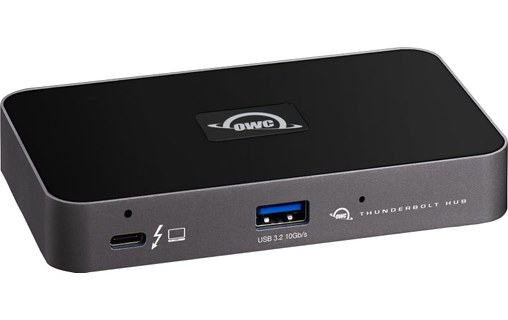

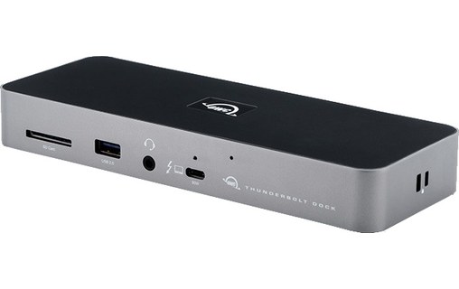

Oui c'est normale, car tu essayes de brancher du Thunderbolt (Pcie) sur de l'USB.
Ca ne fonctionnera jamais sur un HUB USB-C.
C'est soit en direct sur le Mac (c'est la solution la moins cher, car le reste de tes périphériques sembles être "USB" comme le SSD T5), soit sur un Dock Thunderbolt 3 ou 4.
Et comme tu souhaites plusieurs ports USB-C/Thunderbolt, il faut un dock Thunderbolt 4.

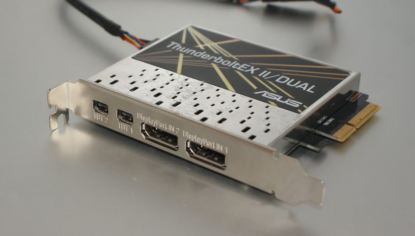

Après on peut toujours bidouiller mais c'est cher (il faut une carte pcie d'extension Thunderbolt 2 ou 3 cher et très rare et de quoi l'alimenter).
