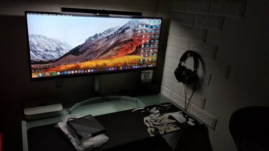

J'ai pris le LG 34WN650-W / 88cm de diagonale branché en Display
Je suis à 90cm de l'écran est la taille n'est vraiment pas un problème (passer un petit temps d'adaptation de l'ordre d'une heure)
Cela remplace avantageusement mes 2 écrans comme voulu. Si le mac avait été compatible j'aurai pris une résolution plus élevé mais à la distance où je suis cela ne pose pas de soucis.
90 cm ? Tu aurais une photo de ton installation ?
Ton mini ne rame pas de trop ?
De l'écran à mes yeux il y a bien 90cm ^^
Il ne semble pas ramer plus qu'avant en tout cas, il faut dire il tourne avec 1 seul barrette de 8 go depuis qu'un slot m'a lâché un beau matin...
