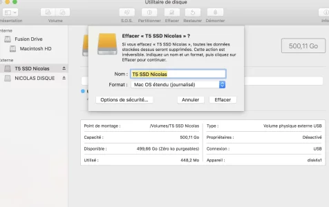

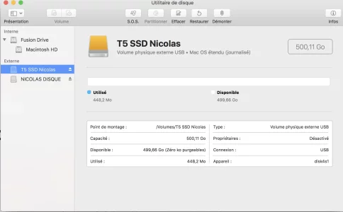

Je n'arrive pas a le partitionner , ni a le mettre en GUID.
J'ai essayer en allumant l'imac avec Command + R d'installer mac os , après avoir effacé le disque mais impossible.
Voici une capture d'écran , je ne peux pas le mettre en GUID car on ne me le propose pas.
    62,3 KB · Affichages: 112
    79,6 KB · Affichages: 136

j'ai reussi finalement en appuyant sur COMMAND + R au démarrage , puis afficher tous les disques , et le disque principal SSD j'ai pu l'effacer puis réformation en GUID
