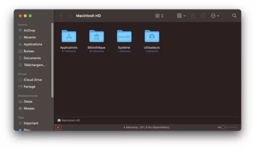

C'est normal, depuis une petit moment il est créé au démarrage un fichier snapshot pour éviter de faire des âneries dans les fichiers système. Donc, tu as ceci...
...regarde le petit encadré en rouge. Il est donc impossible de bidouiller quoi que ce soit. Si tu veux créer des dossiers, ce sera dans TA maison, dans TA session de travail.
