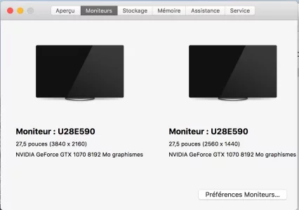

Bonjours à tous.
Après m'être présenté là où il faut, je sais que c'est important, j'ai eu à gérer un forum pendant quelques années, je viens donc avec mes questions. Questions auxquelles je n'ai pas vraiment trouvé de réponse.
J'ai donc deux ordinateurs, un IMac 27" de 2010 et un Mac Pro début 2009 flashé 5.1 et avec pas mal de matériel dedans, comme deux processeurs Core Intel Xeon 6 cœurs, 32 Go de RAM cadencés à 3,33 GHz, 1 SSD 1To, 1 DD de 2To et 2 de 640 Go. Les deux tournent sous High Sierra 10.13.6. J'ai opté pour le "camion" pour deux moniteurs Samsung 27,5" full HD 4K. Pour les faire fonctionner j'avais opté pour une carte graphique NVIDIA GTX 1050 8Gb. Grave erreur pour cette dernière car compatible uniquement avec les Mac Pro "camion" 2010/2012. Je l'ai sur les bras d'ailleurs, elle est neuve, acheté chez Mac Way au mois de juillet. J'ai donc trouvé, en Allemagne, pour pouvoir faire tourner les deux moniteurs, une GEFORCE GTX1070 8Gb flashée. Je l'ai installé et après de nombreux essais et chopé les bons drivers mes deux moniteurs s'affichent, pas en 4K ceci dit, mais avec une résolution déjà très satisfaisante pour l'utilité que j'en aurais. Je travaille beaucoup d'images et vais me mettre à la vidéo, j'ai besoin de restituer le maximum de qualité. Logiquement ça devrait être correct avec tout ça. Le truc est que j'en ai un branché en HDMI en 3840x2160 qui rafraichi automatiquement à 60 Hz, jusque là ça va, l'autre branché en DisplayPort (un seul port HDMI sur la carte) n'affiche que 2560x1440 et rafraîchi seulement en 30 Hz. Je pourrais fonctionner comme ça mais lorsque ma souris passe sur le second écran elle est atteinte d'un léger parkinson, elle est comme ralenti. Je suppose que c'est lié au rafraîchissement.
Sauriez-vous me dire si une astuce existe pour avoir les deux moniteurs avec les même réglages et rafraîchissement ou si de toute manière je n'aurais pas mieux. Si pour avoir les deux moniteurs en 4K je suis obligé de changer la carte mère pour une plus récente, ce qui j'imagine est hors de prix, ou comme la hot line Apple m'a précisé, la 4K c'est uniquement à partir des Mac Pro 2013
Merci.
    36,1 KB · Affichages: 207

J'ai fais l'essai HDMI/DVI, résultat, les deux moniteurs ne rafraîchissent plus qu'à 30 Hz, pas moyen de faire autrement, du coup la souris est légèrement épileptique sur les deux.
J'ai remis en HDMI sur le premier et en Display sur le second.

La RX 580 8Go Pulse fonctionne parfaitement en 4K (3840 x 2160) en 60 Hz avec 2 moniteurs SAMSUNG U28E590 (27,5") en HDMI et comme dit Mariol66 cela ne fonctionne pas en DisplayPort avec un écran.
