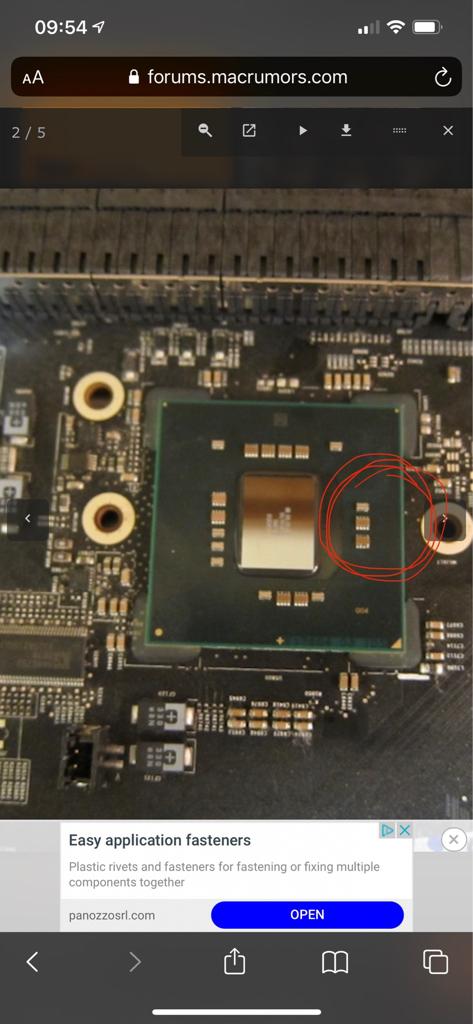

Il y’a une semaine je constate que la température du northbridge monte à 75 degrés …

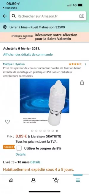

Donc je commande les pins pour lui remettre de la pâte thermique et être tranquille.
Hier soir je démonte l’engin, je dépose les processeurs, je nettoie le northbridge mais je mets un peu de pâte thermique sur les condos autour de la diode… Je nettoie avec dès cotontiges et un peu de solvant. Tout est nickel je remonte. Je redémarre ça marche, la température est passé à 55. Je pars promener mon chien et au retour, le mac est passé en veille mais impossible de l’en déloger ma souris est bien allumée mais l’écran reste noir…

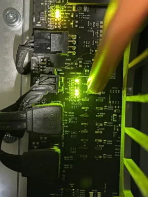

Je vois deux voyants rouges clignoter une fois pendant une milliseconde sur les côtés gauche et droit de chaque processeur.
J'ai vérifié les voyants du système et j'ai les éléments suivants:
CPU A (désactivé)
CPU B (désactivé)
PWROK (vert)
5V STBY (orange)
3,3 V (éteint)
1,5 V (éteint)
1,05 V (éteint)
Les autres LED ci-dessous montrent:
SYS.PG (vert)
PLT.RS (désactivé)
RI.PG
EFI DONE
GPU OK (vert)
5V (éteint)
RSN RST (désactivé)
J’ai essayé reset pram, nvram et smc.
Mais comme dis plus haut mon clavier et ma souris ne semblent pas fonctionner.
Là j’ai tout débranché et j’ai retiré la pile.
CPU A (désactivé)
CPU B (désactivé)
PWROK (vert)
5V STBY (orange)
3,3 V (éteint)
1,5 V (éteint)
1,05 V (éteint)
SYS.PG (vert)
PLT.RS (désactivé)
RI.PG
EFI DONE
GPU OK (vert)
5V (éteint)
RSN RST (désactivé)
