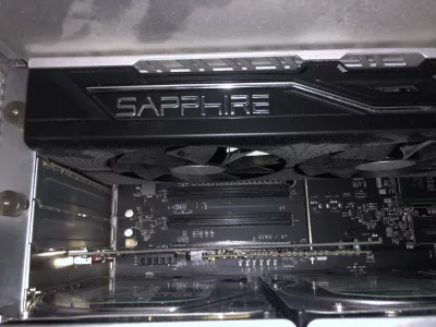

Bonjour Sly,
J'ai eu il y a quelques temps des démontages/erreurs intempestifs du OWC en PCI-E, je l'utilisais comme clone sous Mojave, mais devais régulièrement le formater et recommencer, donc pas très fiable. Je check un peu comment cela passe pour le moment avec lui depuis que je suis passé sur Big Sur.
Pour les slots, j'ai ma carte graphique en slot 1, mais évidement elle prend beaucoup de place, et mettre le SSD juste au dessus est très limite...si on ne met pas de petite séparateur les hélices cognent le SSD...
J'aimerais donc y ajouter une carte USB3/C si possible...
Voici une petite image illustrant mon propos:
Qu'en penses-tu?
Qu'en penses-tu?
Je viens de vérifier chez moi et je confire ce que j'ai précédemment écrit : carte graphique (SAPPHIRE, comme la tienne), en slot 1. Elle prend 2 slots.
SSD en slot 3.
Carte USB3 en slot 4.
Machine parfaitement stable, peut être 1 KP en presque 3 ans d'utilisation.
Je ne sais pas ce qui crée les problèmes chez toi…
