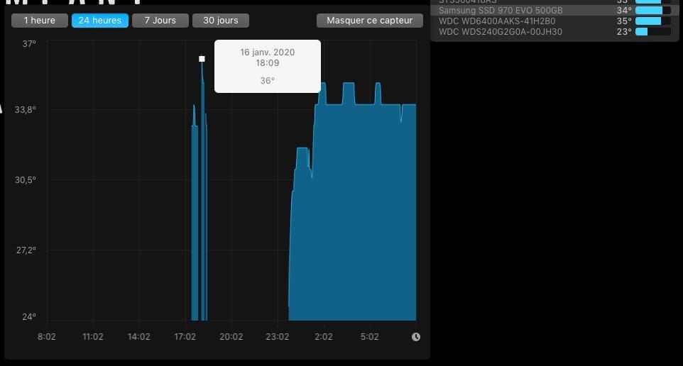

Pour donner des news ou un retour d’expérience, après 4 jours d’utilisation du SSD 970 EVO Nvme + la carte PCIe avec son radiateur, le résultat est plutôt bon. Pas de bugs observer, température au grand max de 36 degrés en utilisation intensive avec Photoshop, Illustrator et Safari ouvert et 24 degrés au repos avec juste Safari.
Pour l’instant tout va bien, voir avec le temps.
