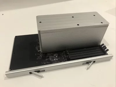

Le tiroir CPU (ou Processor Board) mono ou bi-pro. + RAM + NorthBridge n'est pas la carte mère.

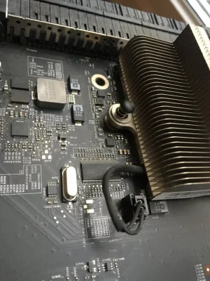

Peux tu voir sur la carte fille l'état de ton radiateur Northbridge? Sur un mono CPU tu peux voir une des deux vis sans enlever le radiateur du CPU...
La vis y est?
Utilisais tu Mac Fan control avant cette panne, justement pour surveiller cette température Northbridge?
Pour le coup je ne sais pas si on voit le radiateur Northbridge sur le mono CPU...
S'il dépasse, c'est vers la partie gauche sur cette image.
Sinon il est totalement sous le radiateur principal...

Pour ce qui est de la vis du radiateur Northbridge, il est effectivement complètement invisible mais une vis en moins serait bien quelque part. Je vais démonté ce radiateur principal pour en avoir le cœur net.. et puis ça sera l'occase d'un coup de soufflette !

Pas la peine de le démonter pour le moment, il te faut surtout regarder à quoi ce led correspond au niveau diagnostic...
C'est un problème Hardware sur ta carte fille donc...
Une barrette de Ram morte, ton Northbridge, tu dois trouver à quoi correspond cette led...

Tu ne vois pas le rivet?
Si tu ne le vois pas (ou plutôt si tu le vois manquant dans son emplacement) ne cherche pas plus loin, c'est une panne Northbridge...
