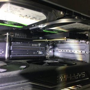

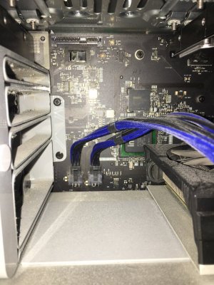

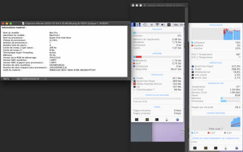

J'ai aussi eu des doutes,,la machine est datée de 2010, mais le format 4k existe depuis plus de 10 ans quand même. Voila ce que j'ai fait , j'ai redémarré la machine, 0 application en cours , j' allume QuickTime Player, des Lags comme d'habitude, et ca donne ces infos (image en PJ) sur IStat Menu, je te donne aussi les infos de la ROM et du SMIC. J'ai également vérifié le câble (image en PJ), le SSD est sur un slot Pci X4 (1477 MB/s en vitesse de lecture) , la GPU est sur un slot X16. Pendant la lecture de cette video 4K, la Ram de 32 Go en 1066 a été très peu consommée.
dans l attente de ton analyse :merci:
    41,8 KB · Affichages: 289
    70,9 KB · Affichages: 271
    129 KB · Affichages: 233
    116,2 KB · Affichages: 267
Hello :coucou: ,
Il y a une chose anormale :
La CPU est chargé à 75 % pour presque rien en opération alors qu'avec au moins 10 Apps d'ouvertes en service, je ne le charge qu'à 3 ou 4% et d'ailleurs si tu avais mis une alerte (Notifications) sur iStat Menus dans la charge du processeur (par défaut elle s'active à 70% pendant plus de 10 secondes), tu aurais un message d'alerte.
Lance EtreCheck et regarde son rapport.

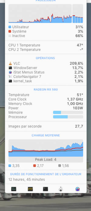

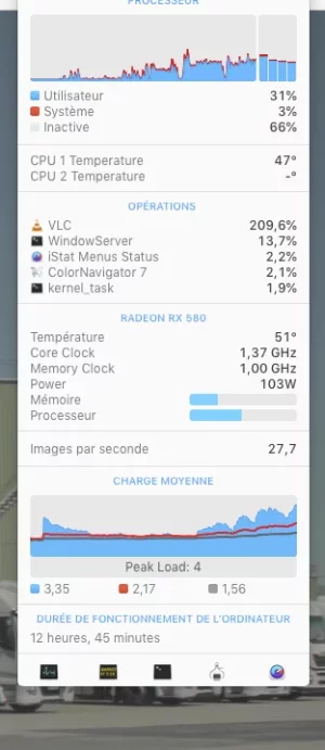

hello,

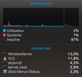

je viens de télécharger VLC, cette video passe bcp plus fluide qu' avant ! voici info de mon CPU, c est Quicktime qui bug ?
    23,2 KB · Affichages: 232
Sur la capture VLC semble utiliser d'avantage le GPU (ce qui est mieux).
Et surtout il n'y pas "Finder" à 288% (??)
Alors c'était pas volontaire comme aide. Car la vidéo n'était pas lisible par QuickTime d'où VLC :D
je ne sais pas pourquoi ce matin il y avait Finder à 288%
mais c est quand même incroyable que Quicktime ne peut pas lire correctement 4k sur cette vieille machine
  • Wow
Réactions: Lil Montréal
Bon Matin à Toutes et à Tous :coucou: ,
Tu as un problème car VLC ne peut pas mobiliser 209% des opérations.
Et QuickTime n'y est pour rien ;) .
Je trouve également étonnant que la mémoire de la Radeon ne soit pas plus sollicitée.
Sur un gros film en 5K, c'est à dire 5120 x 2880 (ou Retina pour Mac) et pas en 4K, VLC n'occupe pas le dixième de cette valeur maximum car bien sûr fluctuante en permanence !!!
Et 288 % pour le Finder n'est pas envisageable en fonctionnement normal.
Lance le "Moniteur d'activité", que tu trouveras dans le dossier "Utilitaire" des "Applications".
Tu sélection l'onglet "Processeur" puis la colonne "% processeur" avec la flèche vers le bas afin de classer les opérations par taille de ressource, tu fais une copie d'écran que tu publies.
