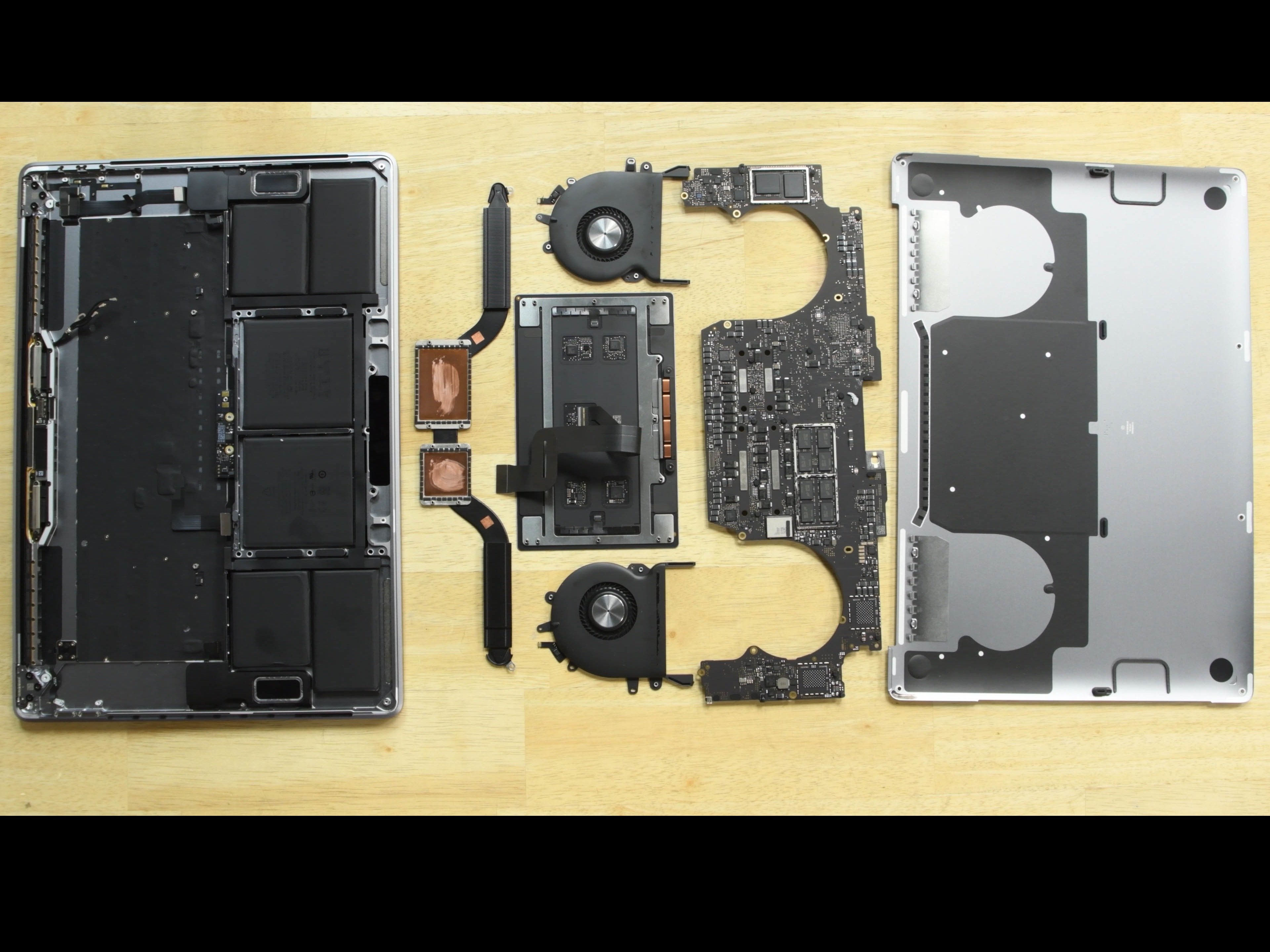

Sur ce modèle de MacBook Pro 15" 2018 le support de stockage (comme le reste) est soudé à la carte-mère :
Donc c'est très compliqué (c'est un euphémisme pour ne pas écrire « impossible ») à retirer et à greffer ailleurs.
