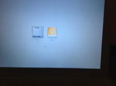

Éteins ton Mac > rallume-le en pressant la touche Alt ⌥ > tu va arriver sur un écran avec le choix des disques > Vois-tu le DVD d'installation de Mac OS X ?
- si tu le vois > démarre dessus.​
Je vois que tu as un périphérique externe démarrage - mais je ne peut voir son nom car la photo est flou.
Il s'apelle recovery 10.10.3

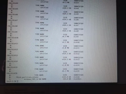

Branche le DDE > ouvre le terminal > passe la commande :
diskutil list
  • Qui affiche le tableau de disques internes et externes
Appuis sur entrer ↩︎ puis poste le retour en photo ou en copier-coller dans une fenêtre de code.

Passe la commande :
diskutil eraseDisk jhfs+ "macOS HD" gpt disk16
  • Qui formate le DDE pour le convertir en jhfs+ (MacOS Étendu Journalisé) et le renomme en macOS HD
Appuis sur entrer ↩︎ -->
Si tout c'est bien passé durant le formatage > quitte le Terminal en pressant les deux touches ⌘Q (Command + Q).
Tu va revenir sur le menu des 4 Utilitaires de macOS/d’OS X. Sélectionne l’option « Réinstaller OS X ».
Choisis comme disque de destination d'installation de macOS le DDE nommé macOS HD.
=> préviens dès que l'installation est terminé ou si il y a la moindre erreur.​

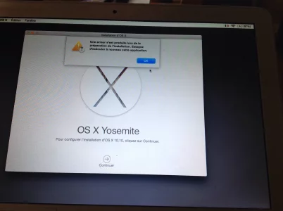

J'ai suivi...j'arrive sur ça:
On ne me demande pas de choisir la clé :
Réouvre le Terminal > passe la commande :
date 030309462015
  • Qui change la date au 3 Mars 2015.
Ensuite, réessaye la manipulation :
Quitte le Terminal en pressant les deux touches ⌘Q (Command + Q).
J'obtiens exactement la meme chose, on ne me demande pas de choisir le disque de destination et j'ai le message d'erreur
Je pense que les serveurs d'Apple par rapport à cet OS ne sont pas disponible.
